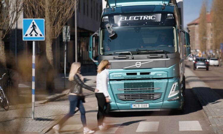

Mit dem Ziel, die Sicherheit von allen Verkehrsteilnehmenden zu erhöhen, egal ob zu Fuß, auf dem Rad, im Pkw oder Lkw, führt Volvo Trucks jetzt eine Reihe neuer Sicherheitssysteme für seine Fahrzeuge ein.
Um die Sicherheit von Verkehrsteilnehmenden auf dem Rad oder zu Fuß zu erhöhen und gleichzeitig die Arbeit der Fahrer:innen zu erleichtern, wurden Funktionen wie der neue Front Short Range Assist entwickelt. Das System erkennt mit Hilfe eines Frontradars und einer Kamera, ob sich jemand im Risikobereich vor dem Lkw befinden und warnt die Fahrerin und den Fahrer, wenn die Gefahr eines Zusammenstoßes droht. Ein weiteres Merkmal ist ein neues Türöffnungswarnsystem. Dieses System warnt Fahrer:innen, wenn sich Verkehrsteilnehmende dem Lkw von hinten auf der Seite der geöffneten Tür nähern.

Frontraumüberwachung (im GSR enthalten)
Ein Frontradar und eine Kamera werden eingesetzt, um zu erkennen, ob sich jemand vor dem Lkw befindet. Das System warnt den Fahrenden durch ein optisches und akustisches Signal, wenn die Gefahr eines Zusammenstoßes droht.
