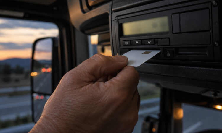

Ihr digitaler Tachograph zeigt „Auswurf nicht möglich“ mit der Zahl 34 und die Fahrerkarte kommt nicht aus dem Schacht? Kurz gesagt: Der Tacho weist die Kartenanforderung gerade zurück. Meist liest oder schreibt er noch Daten, oder das Fahrzeug steht noch nicht. Eine klemmende Mechanik ist das nicht. Ziehen Sie die Karte nicht mit Gewalt. In den meisten Fällen lässt sich das Problem in wenigen Schritten selbst lösen.
Die Zahl hinter der Meldung (hier: 34) ist bei VDO-Tachographen ein interner Speichercode, keine eigene Fehlernummer. Was los ist, sagt der Meldungstext. Die Bedeutungen unten stammen aus der VDO-Bedienungsanleitung DTCO 4.1/4.1a (S. 49, 112 und 125).

Sofortmaßnahme am Gerät
Gehen Sie ruhig und der Reihe nach vor. Wichtig vorweg: Ziehen Sie die Karte niemals mit Gewalt heraus. Ein abgebrochener Chip oder eine verbogene Karte macht aus einem kleinen Problem einen teuren Schaden.
- Fahrzeug sicher abstellen und die Zündung einschalten. Das nennt VDO als Maßnahme bei dieser Meldung (S. 125).
- Warten Sie, bis das Gerät die Funktion wieder freigibt. Haben Sie die Karte gerade erst gesteckt oder angefordert, warten Sie mindestens bis zur nächsten vollen Minute.
- Fordern Sie die Karte erneut an. Beim VDO DTCO 4.1 halten Sie dazu die Kombitaste Fahrer-1 bzw. Fahrer-2 länger als 2 Sekunden gedrückt (S. 49). Bei anderen Geräten steht der Weg in der jeweiligen Bedienungsanleitung.
- Prüfen Sie, ob das Fahrzeug wirklich steht. Solange es fährt, bleibt der Auswurf gesperrt.
