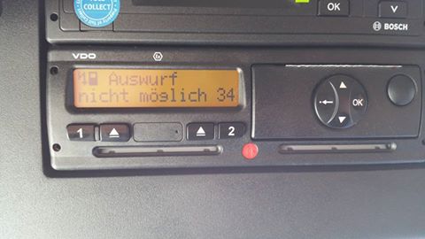

Tacho „Auswurf nicht möglich“ – Ursachen & Soforthilfe für Fahrer
„Auswurf nicht möglich“ heißt in den allermeisten Fällen: Ihr Tacho ist noch beschäftigt – nicht Ihre Karte defekt. Das Gerät liest, schreibt oder überträgt gerade Daten und sperrt den Auswurf, damit keine Aufzeichnungen verloren gehen oder beschädigt werden.
Sofortmaßnahme: Fahrzeug steht, Parkbremse an, Zündung einschalten. Dann einige Sekunden warten, bis die Anzeige wieder normal ist (Kartensymbol, kein „Bitte warten“), und erst danach die Kartentaste gedrückt halten. In den meisten Fällen kommt die Karte dann heraus. Bleibt die Meldung trotz korrekter Bedienung, kann eine Störung an Karte oder Tacho vorliegen – dann führt der Weg in die Werkstatt. Die häufigsten Ursachen im Detail finden Sie unten.

Die Meldung „Auswurf nicht möglich“ erscheint, wenn Sie Ihre Fahrerkarte herausziehen wollen, der digitale Tacho den Vorgang aber blockiert.
Typische Szene aus der BrummiOnline Community von alterelch: Karte herausgedrückt, gemerkt, dass sie nicht auf Pause stand, Karte wieder rein, Status auf Pause gestellt, direkt wieder Auswurf gedrückt – zack, Meldung „Auswurf nicht möglich“. Fazit: Der Kollege war einfach zu schnell, der Tacho war mit Lesen und Schreiben noch nicht fertig.

Ursache 1: Karte noch nicht komplett eingelesen oder beschrieben
Im Thread vermutet Ravioli, dass die Karte bei alterelch noch nicht komplett eingelesen war. Er verweist auf das Symbol im Display: Erst wenn die Anzeige wieder normal ist und die Karte erkannt ist, klappt der Auswurf.
Typische Auslöser
• Karte gerade erst gesteckt und sofort wieder herausziehen wollen
• Nachtrag gemacht und direkt auf Auswurf gehauen
• Eine korrekt eingelesene Karte innerhalb derselben Minute wieder angefordert – auch das weist der Tacho laut VDO-Bedienungsanleitung DTCO 4.1/4.1a (S. 125) zurück
• Der Tacho arbeitet im Hintergrund, etwa mit Speicher oder Ausdruck
Lösung
• Zündung anlassen
• Warten, bis der Tacho fertig ist – normale Anzeige, Kartensymbol, kein „Bitte warten“
• Dann Kartentaste gedrückt halten, bis die Karte ausgeworfen wird
Warum
Der Tacho schreibt und schließt in der Zeit Dateien auf der Karte. Würde er die Karte mittendrin herausgeben, könnten Daten fehlen oder beschädigt sein – bei einer Kontrolle ein echtes Problem.
Ursache 2: Zündung nicht an
Schon ganz am Anfang kommt im Thread der Klassiker von Ravioli: „Zündung nicht an“. ActrosEdition bestätigt Jahre später, dass das meist die Ursache ist.
Pflicht ist die eingeschaltete Zündung laut VDO nur bei ADR-Tachographen für Gefahrguttransporte (S. 49 und 125). Bei anderen Geräten ist sie keine Voraussetzung für den Auswurf. VDO nennt „Zündung einschalten“ aber ausdrücklich als Maßnahme bei dieser Meldung (S. 125) – deshalb hilft es in der Praxis so oft.
