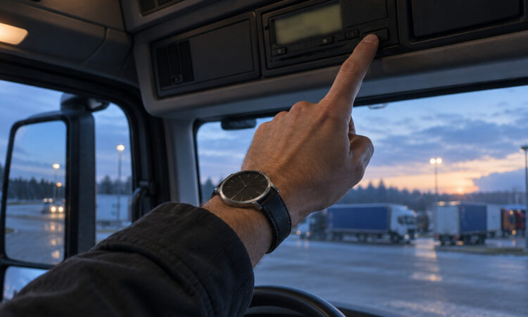

Hand mit Armbanduhr drückt eine Taste am Fahrtenschreiber in der Dachkonsole, draußen Rastplatz in der Morgendämmerung
