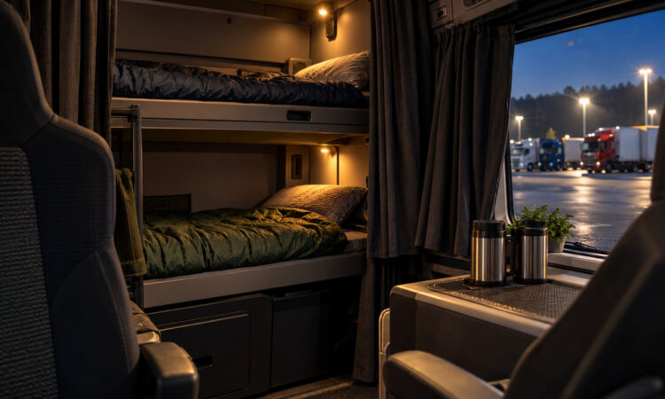

Zwei übereinanderliegende Liegen mit Schlafsäcken in einem geparkten Lkw-Fahrerhaus am Abend

Schlafen auf der Liege: Bereitschaft, keine Ruhezeit
Die EU-Arbeitszeitrichtlinie für Fahrpersonal ordnet die Zeit, die ein sich abwechselnder Fahrer während der Fahrt neben dem Fahrer oder in der Schlafkabine verbringt, als Bereitschaftszeit ein (Art. 3 Buchst. b RL 2002/15/EG).
Für angestellte Fahrer in Deutschland sagt § 21a Abs. 3 Arbeitszeitgesetz zweierlei:
  • Die Zeit neben dem Fahrer oder in der Schlafkabine ist keine Arbeitszeit.
  • Sie ist ausdrücklich auch keine Ruhezeit.
Wer drei Stunden auf der Liege schläft, während der Kollege fährt, hat damit keine tägliche Ruhezeit genommen. Das gilt für angestellte Fahrer (§ 21a Abs. 3 ArbZG) ebenso wie für Selbständige (§ 2 Abs. 2 des Gesetzes zur Regelung der Arbeitszeit von selbständigen Kraftfahrern). Auch die EU-Kommission leitet aus der Definition der Ruhezeit („frei über seine Zeit verfügen“, Art. 4 Buchst. f und g VO 561/2006) ab, dass Ruhezeit im Fahrzeug nur möglich ist, wenn es steht (Fragen und Antworten zum Mobilitätspaket, nicht verbindlich).
Ob Sie auf der Liege einen Gurt anlegen müssen, hängt davon ab, ob dort Sicherheitsgurte vorgeschrieben sind (§ 21a Abs. 1 StVO).
