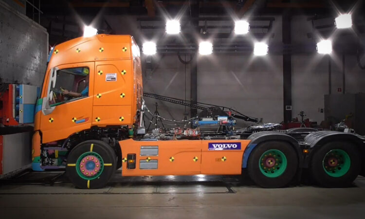

Durchführung von drei Arten vollumfänglicher Crashtests
Mit dem elektrischen Volvo Truck wurden drei Unfallarten simuliert. Die Ergebnisse der Tests bestätigen die positiven Ergebnisse der virtuellen Simulationen. Es wurde der Seitenaufpralltest durchgeführt, bei dem ein Fahrgestell, das einen Pkw simuliert, gegen die Seite eines Lkw prallt, in dem sich Batteriepakete befinden. Der Test bestätigt, dass die Batteriepakete mit ihren Modulen und Zellen gut geschützt sind und auch bei starker Krafteinwirkung an ihrem Platz bleiben.
Außerdem wurde der Überschlagtest durchgeführt, bei dem der Überschlag eines Lkws erzwungen wird. Dabei soll überprüft werden, ob sich das Hochspannungssystem abschaltet, um so das Sicherheitsrisiko für den Fahrenden und die Rettungsmannschaft zu minimieren.
Beim Barrieretest kollidiert der Lkw mit einem Hindernis, welches das Heck eines anderen Lkw simuliert. Hier wird getestet, ob die elektrischen Installationen und Komponenten unter dem Fahrerhaus an ihrem Platz bleiben.
