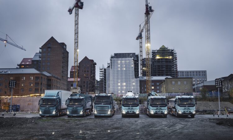

Volvo Trucks hat eine Reihe von schweren Elektro-Lkw für die Bauindustrie entwickelt. Durch den Einsatz von Elektro-Lkw können Unternehmen jetzt die steigende Nachfrage nach Fahrzeugen mit niedrigerem Geräuschpegel und ohne Abgasemissionen auf und um städtische Baustellen erfüllen.
Die Nachfrage nach Elektrofahrzeugen im Baugewerbe steigt. Die wichtigsten Antriebskräfte hierfür sind Null-Emissionszonen in Städten und die Notwendigkeit für Bauunternehmen, die Klimaziele zu erreichen.
Volvo Trucks hat daher schwere Elektro-Lkw entwickelt, die es den Kund:innen im Bausegment ermöglichen, auf einen nachhaltigeren Transport umzusteigen. Konventionelle Lkw mit einfachem Fahrgestell und einer Vielzahl von Aufbauten wie Kipper, Mischer und Kräne werden jetzt in elektrischer Ausführung angeboten.
„Baufahrzeuge legen in der Regel recht kurze Strecken zurück und arbeiten mit wiederholenden Abläufen, zum Beispiel bei der Anlieferung von Material auf Baustellen. Dadurch sind sie sehr geeignet für die Elektrifizierung. Unsere Elektro-Lkw können für viele dieser Aufgaben maßgeschneidert werden, d. h. Baukund:innen können jetzt denselben Lkw, den sie heute bereits nutzen, in der elektrischen Version erhalten. Dadurch erhalten sie eine bessere Manövrierfähigkeit, einen geringeren Geräuschpegel und keine Abgasemissionen“, erklärt Jessica Sandström, Global Product Manager bei Volvo Trucks.
