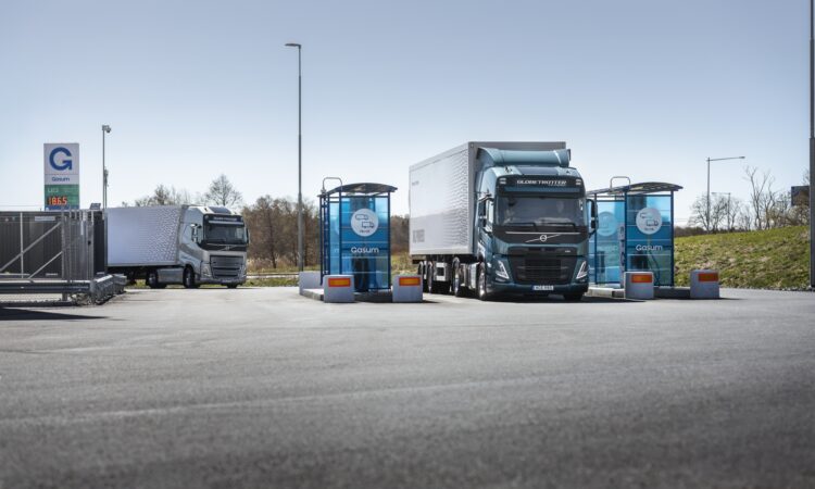

Die gasbetriebenen Volvo FH und Volvo FM bekommen eine neue Leistungsstufe von 500 PS, die zu den bisherigen 420- und 460-PS-Motoren hinzukommt. Die Gasmotoren erhalten außerdem wichtige technische Verbesserungen, die sie bis zu 4 % sparsamer machen*. Das führt zusammen mit einem neuen, 10 % größeren, Gastank zu einer erhöhten Reichweite.
„Unsere effizienten „gas-powered“ Lkw haben eine vergleichbare Leistung wie ihre Diesel-Pendants. Das Betanken geht fast so schnell wie bei einem Diesel-Lkw und das wachsende Netz von mehr als 600 Tankstellen für Bio-Gas und LNG in Europa macht sie ideal für Langstreckentransporte“, erklärt Daniel Bergstrand.
Auch in Deutschland gibt es inzwischen ein gut ausgebautes flächendeckendes Tankstellennetz von über 150 Tankstellen für gasbetriebene Lkw. Mehrere Kraftstoffanbieter in Deutschland liefern bereits Bio-LNG und werden ihr Engagement bis 2024 massiv ausweiten oder sogar komplett auf nachhaltigen Kraftstoff umstellen.
