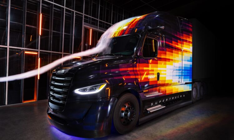

Der aerodynamischste Freightliner-Lkw aller Zeiten
Den Freightliner-Ingenieuren ist es gelungen, die aerodynamischen Verbesserungen erneut zu übertreffen und den Luftwiderstand des SuperTruck II um mehr als 12 Prozent gegenüber dem SuperTruck I zu reduzieren. Anstatt die Struktur des Lkw radikal zu verändern, bestand das Designziel für den SuperTruck II darin, die bestehende Form des marktführenden Cascadia neu zu definieren, um die aerodynamische Effizienz zu maximieren und gleichzeitig eine fortschrittliche Designsprache einzusetzen, um diese Effizienz zu vermitteln.
Die neu gestaltete Motorhaube, der Stoßfänger und die Verkleidung des Fahrgestells harmonieren mit der bestehenden Kabinenstruktur und lassen die Luft nun ungestört um den Lkw strömen. Der Kühlergrill, die Lufteinlässe und die Türen wurden so nahtlos und sauber wie möglich gestaltet, um die Aerodynamik des Fahrzeugs nicht zu beeinträchtigen. Aktive Seitenverbreiterungen und ein Dachspoilersystem verringern den Abstand zwischen den Anhängern bei Autobahngeschwindigkeiten um bis zu vier Zentimeter, und eine verbesserte aerodynamische Höhenkontrolle senkt den Lkw nur wenige Zentimeter vom Boden ab, um die Aerodynamik weiter zu verbessern. Durch die Entfernung der Außenspiegel und die Integration eines spiegellosen Kamerasystems wurde der Luftwiderstand des SuperTruck II erheblich reduziert.
