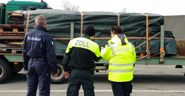

BAB 61 (ots) – Am Dienstag, 12.03.2019, fand im Rahmen der länder- und behördenübergreifenden Zusammenarbeit eine Kontrolle des Straßengüterverkehrs mit Schwerpunkt Abfalltransport statt. Fast 50 Spezialistinnen und Spezialisten der Polizei Rheinland-Pfalz, Hessen und Baden-Württemberg, des Zoll sowie des SAM Rheinland-Pfalz fanden sich in der Zeit von 08:30 Uhr bis 15:00 Uhr auf dem Autobahnparkplatz „Auf dem Hahnen“ der A61 ein, um Zustände, Ausrüstungen und Beladungen der tonnenschweren Fahrzeuge sowie Genehmigungen, Fahrtüchtigkeit und Einhaltung der Lenk- und Ruhezeiten der Fahrer zu überprüfen. Sieben Teams machten sich an die zum Teil sehr aufwendigen und zeitintensiven Überprüfungen.
Ein eigens für die technischen Kontrollen der Fahrzeuge zur Verfügung stehender Kfz-Techniker der Polizei stellte in drei Fällen so erhebliche Mängel fest, dass die Weiterfahrt untersagt werden musste. Ein Muldenkipper hatte gleich zwei gerissene Bremsscheiben, den Fahrer eines Sprinters schien es nicht sonderlich zu interessieren, dass die Bremsen des Anhängers komplett ausgefallen waren – und das, obwohl der auch noch massiv überladen war.
