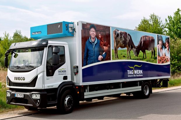

Bei den Fahrzeugen setzt die Genossenschaft auf ressourcenschonende moderne Technik; alle Lkw erfüllen stets die aktuellen Abgasnormen. Der neueste Laster ist besonders umweltfreundlich. Der Eurocargo 150 E 21 P wird als 15 Tonner von einem 6,0-Liter Motor mit 210 PS angetrieben. Dieser Motor stellt das Bindeglied zwischen dem Transporter-Motor des Daily (3,0 Liter) und denen der schweren Klasse (8,0, 9,0 und 13,0 Liter Hubraum) dar. Iveco ist damit der einzige Nutzfahrzeughersteller, der ein Programm mit dem alternativen Kraftstoff zwischen 136 und 460 PS anbietet.
Das neue Fahrzeug ist mit einem Kühlkoffer des Erhartinger Aufbauherstellers Fuhrmann ausgestattet und wird komplett mit Biomethan betrieben, das aus Reststoffverwertung stammt. Komplett meint dabei auch die Transportkühlung, weil die Kältemaschine über einen am Motor angeflanschten Generator in das Konzept integriert ist und somit indirekt auch über Biomethan angetrieben ist. Die Dekarbonisierung (Verrringerung der CO2-Emissionen) ist bei diesem Fahrzeug somit bereits vollzogen. Und das bei erschwinglichen Kosten.
