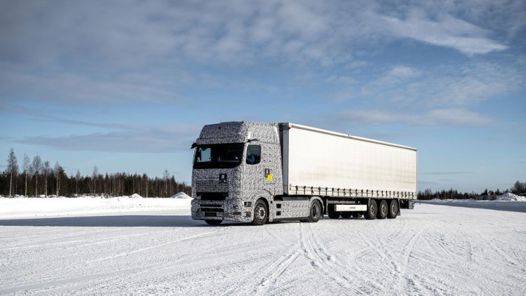

  • Entwicklungs- und Versuchsingenieure von Mercedes-Benz Trucks haben bei Temperaturen von bis zu minus 25 Grad die Einsatzfähigkeit des eActros LongHaul und des eActros 300 als Sattelzugmaschine unter Extrembedingungen getestet.
  • Im Fokus der Tests standen insbesondere die Auswirkungen extremer Kälte auf Handling, Ergonomie und Komfort. Überprüft wurden außerdem Kriterien wie das Startverhalten und die Kälteabsicherung der Antriebskomponenten, das Thermomanagement, das Ladeverhalten und die Robustheit der Sensorik.

Leinfelden-Echterdingen / Rovaniemi, Finnland – Transportunternehmen stellen an batterieelektrische Lkw dieselben Anforderungen wie an ihre Pendants mit konventionellem Diesel-Motor. Auch unter schwierigen Witterungsbedingungen etwa mit Kälte, Eis und Schnee müssen die Fahrzeuge zuverlässig ihren Dienst tun. Vor diesem Hintergrund erwiesen sich die diesjährigen Wintererprobungen von Mercedes-Benz Trucks im finnischen Rovaniemi einmal mehr als wichtige Härtetests. Mit dabei waren Fahrzeuge verschiedener Baureihen – darunter Prototypen des batterieelektrischen eActros LongHaul, dessen Serienreife für 2024 geplant ist, und des batterieelektrischen eActros 300 als Sattelzugmaschine sowie der konventionell mit Diesel angetriebene Actros L. Unter klimatischen Extrembedingungen wie beispielsweise auf verschneiter und vereister Fahrbahn, schneidendem Wind und Temperaturen bis zu minus 25 Grad testete das Entwickler- und Versuchsteam die einzelnen Modelle, um daraus Maßnahmen für weitere Optimierungen abzuleiten.

Vor Ort legten die Experten beim eActros LongHaul und beim eActros 300 als Sattelzugmaschine besonderes Augenmerk auf das Verhalten der Batterien und des elektrischen Antriebsstrangs bei widrigen Witterungsverhältnissen. Zu diesem Zweck wurden unter anderem das Startverhalten sowie die Kälteabsicherung der Antriebskomponenten, Software und Schnittstellen überprüft. Zudem wurden das Thermo- und Energiemanagement intensiv getestet. Beides sorgt dafür, dass sowohl der Antriebsstrang als auch die Fahrerkabine selbst bei tiefen Temperaturen richtig und energieeffizient temperiert sind.
Hierbei zeigte sich zum Beispiel, dass der eActros LongHaul durch seinen kleineren Heizkreis mit großer Leistung das Fahrerhaus grundsätzlich schneller erwärmt als ein Diesel-Lkw. Da die Energie hierfür aber den im Fahrzeug verbauten Batterien entnommen wird und sich so die Reichweite reduziert, empfiehlt sich das sogenannte Pre-Conditioning beziehungsweise energieeffiziente Vorklimatisieren des E-Lkw an einer Ladesäule. Nach dem Pre-Conditioning büßt der eActros LongHaul auch bei extremer Kälte weniger an Reichweite ein.
