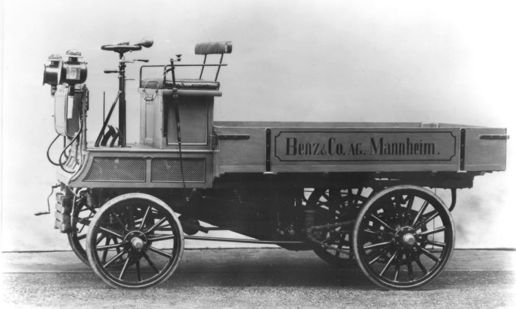

1900: Daimler und Benz bauen Lastwagen und Transporter
Ende 1897 konterte Daimler, stellt unter dem Begriff “Geschäftswagen” ebenfalls erste leichte Lkw vor, die man heute in die Kategorie Transporter einstufen würde. Und im Jahr 1900 kommt dann Benz mit einem im damaligen Sinne schweren Lkw, dann aber gleich mit einer ganzen Familie. Das schwerste Modell trug dazu fünf Tonnen Nutzlast. Den Antrieb übernimmt ein Zweizylinder-Boxermotor (genannt “Contra-Motor”) mit 14 PS.

Von Beginn an treten Daimler und Benz jedoch auch international auf. Daimler lieferte den ersten Lkw der Welt wie beschrieben nach London. Zwei Jahre später präsentierte Daimler einen Lastwagen mit fünf Tonnen Nutzlast bei einer Ausstellung in Paris, wohin Benz schon 1896 einen Lieferungswagen versendet hatte. 1900 zeigte Daimler einen Geschäftswagen in New York, es beginnt dort eine Lizenzfertigung, wie schon 1898 in Österreich. 1901 tritt ein Daimler bei einem Wettbewerb in Liverpool überlegen gegen dampfgetriebene Lastwagen an. Andere Lieferungen gehen unter anderem ins zaristische Russland, wo in St.Petersburg für einige Jahre eine Lizenzfertigung begann. Benz-Lieferungswagen werden 1897 kurzzeitig in Birmingham gebaut, eine Reaktion auf die Daimler Motor Co in Coventry. In Deutschland fertigte Benz allein im Jahr 1902 genau 100 Lieferwagen für England.

Auch Benz hatte in sein Unternehmen “Benz & Co. Rheinische Gasmotorenfabrik” inzwischen Partner aufgenommen. Benz arbeitete erfolgreich, stößt in Mannheim an die Grenzen der Fertigungskapazität. 1907 kommt es zu einer weit reichenden Kooperation mit, sowie einer Mehrheitsbeteiligung an der “Süddeutschen Automobilfabrik” (SAF), südlich von Mannheim in Gaggenau gelegen. SAF agiert erfolgreich mit Nutzfahrzeugen. Die Motoren zeichnen sich durch aufwendige Technik aus, wie zum Beispiel eine oben liegende Nockenwelle beim Vierzylinder von 1907. SAF liefert bis nach Südamerika. Die Partner stimmen ihre Produktprogramme untereinander ab: Der “Benz & Cie.”, wie sie inzwischen heißt, fällt der Bau von Personenwagen zu, der SAF die Herstellung von Nutzfahrzeugen. 1908 übernimmt Benz die Mehrheit der Anteile von SAF. Zum 1. Januar 1911 erfolgt die komplette Übernahme und bald darauf die Namensänderung in “Benz-Werke Gaggenau”. Lastwagen sind inzwischen erwachsen geworden, haben sich vom Prinzip des motorisierten Fuhrwerks entfernt. Die Motoren besitzen nun vier Zylinder und leisten bis zu 40 PS (Daimler) oder gar 50 PS (Benz). Die Nutzlasten steigen auf bis zu sechs Tonnen. Zu Pritsche und Plane sowie Kastenaufbauten gesellen sich Biertransporter und Kühlaufbauten, Kipper, Möbelwagen und zahllose Omnibusaufbauten auf Lastwagen-Fahrgestellen. Stahlgussräder mit Vollgummireifen (auf der Vorderachse zum Teil schon luftbereift), Zwillingsbereifung der schweren Modelle auf der Hinterachse, Achsschenkellenkung statt Drehschemellenkung und ein Dach über dem Fahrer bezeugen eine rasante Entwicklung.
