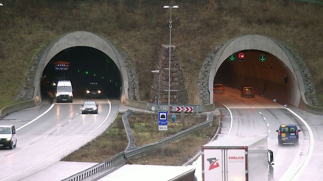

Heidkopftunnel, Jagdbergtunnel, Königshainer Berge … sicher?
Im MDR-Sendegebiet gibt es viele neue Tunnel. Allein in Thüringen wurden seit 2003, also vier Jahre nach dem Unfall, zehn lange Tunnel gebaut, der längste ist fast 8.000 Meter. Sind die sicher? Nietner denkt nicht lange nach und sagt:
Die sind neu und entsprechend dieser neuen Technik gebaut. Prof. Lutz Nietner
Sowohl Belüftung als auch Fluchtwege entsprechen den neuen Richtlinien und auch der Beton kann dem Experten zufolge nicht mehr explodieren.
