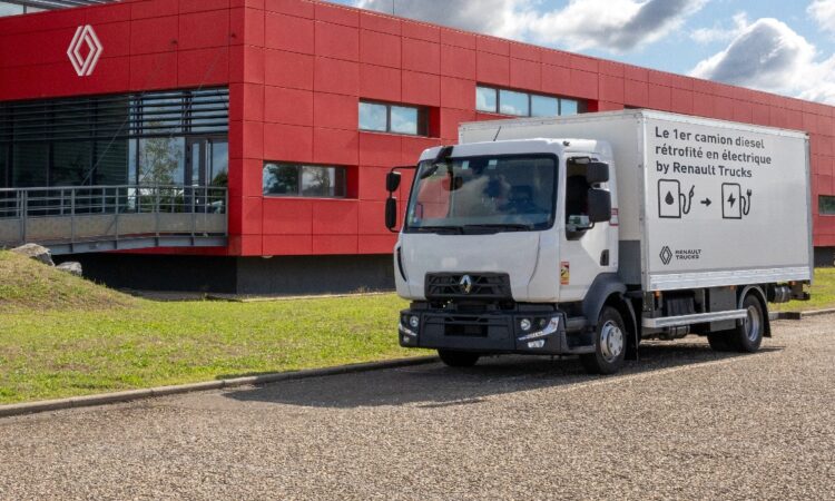

In Frankreich ist erstmals ein von Renault Trucks umgerüsteter Elektro-Lkw für den Straßenverkehr zugelassen worden. Der 12 Tonnen schwere Renault Trucks D, ursprünglich mit einem Verbrennungsmotor ausgestattet, kann mit seinem nachgerüsteten Elektroantrieb nun rund 250 Kilometer weit fahren.
Renault Trucks bezeichnet das Nachrüstungsprojekt als Testlauf, um die ökologische, technische und wirtschaftliche Machbarkeit der Umrüstung bei Lkw zu bewerten. Vor einer Woche erhielt der Hersteller nach eigenen Angaben grünes Licht von den Behörden, um seinen Umrüst-Lkw auf der Straße einzusetzen. Renault Trucks gibt an, damit der erste Lkw-Hersteller in Frankreich zu sein, der eine Zulassung für ein umgerüstetes Elektro-Nutzfahrzeug erhalten hat. Der Umrüstungsprozess, von der technischen Umsetzung bis zur Homologation, dauerte dabei allerdings ganze zwei Jahre.
Bereits vor gut einem Jahr meldete Renault Trucks bei der technischen Umsetzung Vollzug. Bei der Umrüstung des Renault Trucks D zum Elektro-Lkw kooperierte der Hersteller mit Novumtech, einem auf die Entwicklung und Herstellung von Batterien spezialisierten Jungunternehmen. Angesiedelt war das Nachrüstungsprojekt in der sogenannten CampX-Einrichtung am Renault Trucks-Standort in Lyon. Die Idee hinter dem CampX-Campus ist es, technologische und kommerzielle Innovationen zu beschleunigen, indem Synergien zwischen Renault Trucks und Startups geschaffen werden. Finanziell beteiligte sich an dem Projekt auch die französische Agentur für Umwelt- und Energie ADEME.
Bei der Umrüstung des Renault Trucks D wurde laut dem zur Volvo Group gehörenden Hersteller lediglich das Nötigste verändert – im Einzelnen Motor, Getriebe, Kraftstoff- und AdBlue-Tank. Diese mit dem Verbrennungsmotor verbundenen Komponenten wurden ausgebaut und durch einen Elektromotor, der direkt mit der Antriebswelle verbunden ist, ein 210-kWh-Akkupack, ein 22-kW-Onboardladegerät, einen elektrischen Luftkompressor für die Federung und die Bremsen, eine elektrische Hydraulikpumpe für die Servolenkung, einen elektrischen Klimakompressor und eine elektrische Heizung für die Kabine ersetzt.

Über ein Jahr lang dauerte anschließend der mehrstufige Homologationsprozess für das Einzelexemplar. „Nach Abschluss der mechanischen Umrüstung führte das Team von Renault Trucks eine Reihe strenger Tests bei UTAC durch, einer nach ISO 17025 akkreditierten technischen Zulassungsstelle in Paris.
Dabei wurden unter anderem die elektromagnetische Verträglichkeit gemäß der Norm R100 und die Konformität des Bremssystems geprüft“, schildert der Hersteller. Im Anschluss an die technische Zulassung legte Renault Trucks der Umweltbehörde DREAL ein umfassendes Verwaltungsdossier mit detaillierten Berichten über alle durchgeführten Tests vor. Von dort setzte es nun grünes Licht.
Das Fahrzeug wird nun über Clovis Grand Paris, den Leasingpartner von Renault Trucks, für mehrere Jahre an Extime vermietet, den Betreiber der Duty-Free-Shops am Pariser Flughafen. Vor Ort soll das Modell Pendelfahrten zwischen den Lagerhäusern von Extime und dem Flughafen absolvieren. „Mit einer Reichweite von 250 Kilometern ist er für diesen Zweck ideal geeignet und unterstützt das Engagement des Flughafensektors zur Reduzierung der Kohlenstoffemissionen“, heißt es.
