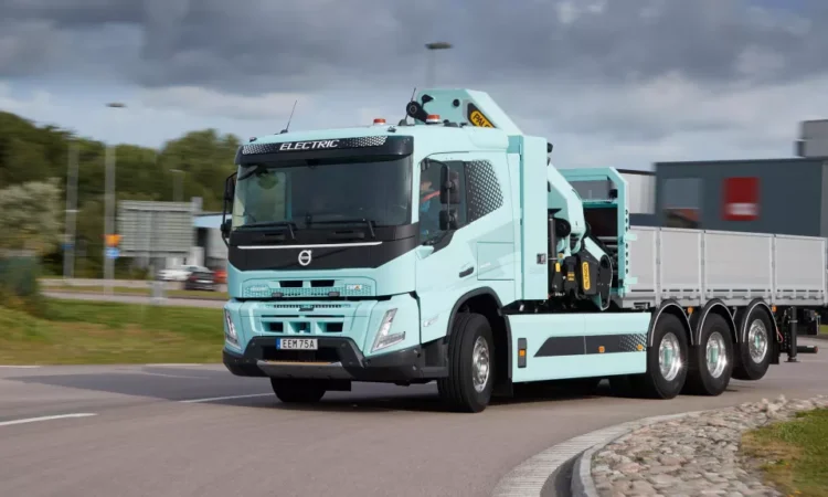

Volvo FMX Electric 8×4 Pritsche mit Kran
Volvo Trucks zeigt seinen schweren Lkw für den Baueinsatz, den Volvo FMX Electric. Dieses spezielle Fahrzeug ist mit einem Palfinger Ladekran für stadtnahe Einsätze konzipiert und hat eine Reichweite von bis zu 320 Kilometern. Der FMX Electric ist mit einer Lithium-Nickel-Cobald-Aluminium 600V DC Batterie mit 540kWh ausgestattet. Einsatzabhängig hält diese bis zu acht Jahren oder 800.000 Kilometern. Im Rahmen eines zusätzlichen Servicevertrages wird die Funktionsfähigkeit des Fahrzeugs sowie eine Batteriekapazität von mind. 80% zugesichert. Der E-LKW kann auf unterschiedliche Weise geladen werden. Entweder über einen AC-Ladevorgang mit bis zu 43 kW oder, wenn es schnell gehen soll, im DC-Ladevorgang mit bis zu 250 kW. Dann ist die Batterie in ca. 1-2 Stunden wieder aufgeladen.
Das Fahrzeug wird von PMS Synchronmotoren in Verbindung mit einem 12-Gang I-Shift Getriebe angetrieben und verfügt über ein technisches Gesamtzuggewicht von 44 Tonnen. Mit einer Dauerleistung von 450kW (666PS) und einem Drehmoment von 2.400Nm verfügt der FMX Electric über ausreichende Leistung auch bei anspruchsvollen Aufgaben.
