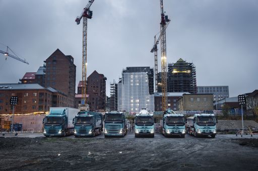

Volvo Trucks bringt weitere Elektro-Lkw auf den Markt
Volvo Trucks erweitert sein Angebot an elektrischen Lkw mit der Einführung mehrerer neuer Fahrgestellvarianten der schweren Klasse. Die neuen elektrischen Fahrgestell-Lkw ermöglichen die Elektrifizierung von weiteren Transportwegen im städtischen und regionalen Segment. Diese jüngste Erweiterung der Produktpalette an Fahrgestell-Lkw stärkt die Position von Volvo Trucks als Marktführer im elektrischen Lkw-Transport.
Das Unternehmen hat bereits das umfangreichste Angebot an Elektro-Lkw in der weltweiten Lkw-Branche und erweitert nun sein Angebot mit der Einführung von Fahrgestell-Lkw der schweren elektrischen Klasse: Volvo FH, Volvo FM und Volvo FMX. Dadurch wird es für Transportunternehmen noch einfacher, Elektrofahrzeuge in städtischen und regionalen Gebieten einzusetzen.
Dank mehrerer Batterie-, Fahrerhaus- und Fahrgestelloptionen können die neuen schweren Fahrgestell-Versionen mit Elektroaufbauten für eine Vielzahl von Transportaufgaben ausgelegt werden, einschließlich Güterverteilung, Müllabfuhr und Baustellen. Die Produktion der neuen Varianten wird im ersten Quartal 2023 beginnen.
