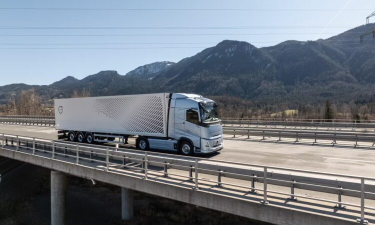

Volvo Trucks bringt Aerodynamik auf ein neues Niveau – inspiriert von der Luftfahrtindustrie
Volvo Trucks führt neue aerodynamische Verbesserungen ein, indem das Unternehmen ein bewährtes Konzept aus der Luftfahrtindustrie auf seine schweren Lkw überträgt. Dezente, aber wirkungsvolle Änderungen an der Fahrerhauskabine reduzieren den Luftwiderstand, den Kraftstoffverbrauch und die CO₂-Emissionen erheblich.
Volvo hat kürzlich mit dem Volvo FH Aero den „Green Truck Award 2025“ gewonnen – dank eines hocheffizienten Motors und der neuen aerodynamischen Fahrerhauskabine. Dies war jedoch auch der erste echte Praxistest für die neueste Technologie zur Verringerung des Luftwiderstands von Volvo Trucks.
Luftstromstabilisatoren an der Kabine, verlängerte Luftleitbleche und geänderte Chassis-Verkleidungen sind dezente, aber wirkungsvolle Änderungen, die die Aerodynamik deutlich verbessern. Dadurch können Reichweite, Kraftstoffverbrauch und CO₂-Emissionen zusätzlich zu den bereits erzielten Effizienzsteigerungen um bis zu 2 % verbessert werden. Der Volvo FH Aero ist mit diesen aerodynamischen Verbesserungen damit bis zu 7 % sparsamer als der bisherige Volvo FH.
Die neuen Merkmale sind ab sofort für Kundinnen und Kunden erhältlich, die nach den neuesten Entwicklungen im Bereich des kraftstoffsparenden Schwertransports suchen. Sie werden in verschiedenen Kombinationen für die Modelle Volvo FH, Volvo FH Aero und Volvo FM* angeboten. Die Vorteile gelten für alle Antriebsarten – Elektro-, Gas- und Diesel-Lkw.

Die wichtigste Neuerung sind die Luftstromstabilisatoren, die sich an den oberen Ecken der Kabine neben der Windschutzscheibe befinden. Mit einem sorgfältig gestalteten Muster aus kleinen schrägen Lamellen steuern die Stabilisatoren, wie die Luft um die Ecken der Kabine strömt.
„Wir haben unkonventionelle Wege beschritten und eine Technik verwendet, die normalerweise bei Flugzeugen, Formel-1-Rennwagen und Windturbinen zum Einsatz kommt. Die oberen Ecken der Kabine sind aerodynamisch äußerst kritisch, und dank unseres neuen Camera Monitor System (CMS)konnten wir hier neue Potenziale erschließen – durch den Einsatz kleiner Lamellen, die den Luftstrom im Mikrobereich steuern und so einen makroskopischen Effekt erzielen. Diese Erkenntnisse werden es uns auch ermöglichen, in Zukunft weitere aerodynamische Konzepte einzuführen“, erklärt Anders Tenstam, Senior Technology Expert Aerodynamics bei Volvo Trucks.
Die Luftstromstabilisatoren verbessern nicht nur die Aerodynamik vor dem Fahrerhaus, sondern schaffen auch bessere Voraussetzungen für zwei weitere Verbesserungen: um 50 mm verlängerte Luftleitbleche, die den Abstand zwischen Fahrerhaus und Auflieger verringern, und modifizierte Chassis-Verkleidungen, die eine bessere Ausrichtung mit dem hinteren Kotflügel ermöglichen.
Diese drei neuen Merkmale ergänzen sich nach dem Prinzip 1 + 1 = 3, d. h. der Gesamteffekt ist größer als die Summe der Einzeleffekte.
Der neue Volvo FH Aero zeigt, wie effektiv die Aerodynamik zur Verbesserung der Kraftstoffeffizienz eines modernen Lkw-Fahrerhauses beitragen kann. Durch eine Verlängerung des Fahrerhauses um 24 cm und verschiedene Modifikationen zur Verringerung des Luftwiderstands erzielt der Volvo FH Aero erhebliche Kraftstoffeinsparungen – insbesondere bei den hohen Laufleistungen eines Fernverkehrs-Lkw.
