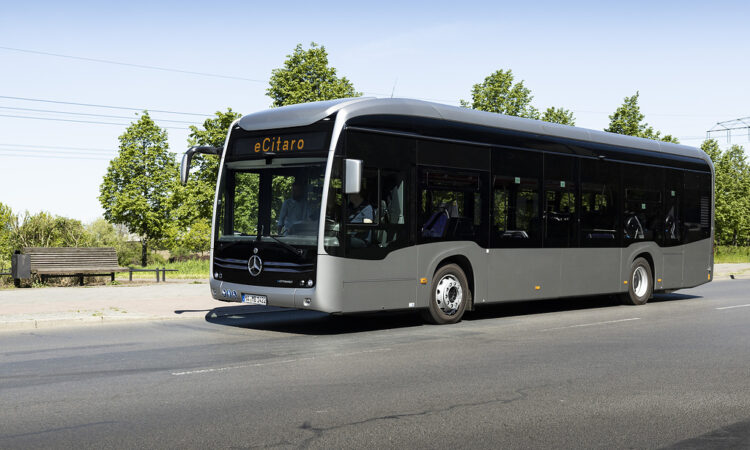

Markantes eigenständiges Design
Das charakteristische Design des eCitaro verbindet die bekannte Optik des Citaro gekonnt mit eigenständigen Funktions- und Gestaltungselementen. Deutlich wird dies vor allem am Gesicht des eCitaro. Zentraler Punkt ist der große Mercedes-Stern, von dem links und rechts Zierelemente abstrahlen. Stern und Zierelemente sowie die Markenplakette von Mercedes-Benz sind in die hochglänzende schwarze Frontplatte eingelassen. Darin sind auch die LED-Einzelscheinwerfer integriert. Dezent und zugleich unübersehbar weist der Modellschriftzug mit einem blauen „e“ auf die vollelektrische Antriebstechnik hin.
Über dunkle Stege, links und rechts, geht die gewölbte Windschutzscheibe optisch fließend in das Dach über. Es trägt mittig eine fast schwebend wirkende „Insel“ in Wagenfarbe. Sie ist nicht nur ein optisches Element, sondern bildet gleichzeitig die Mündung der Dachabdeckung. Die Dachaufbauten des eCitaro verbergen sich hinter einer eleganten Dachranderhöhung aus einem mehrteiligen Aluminium-Strangpressprofil. Das schwarz glänzende untere Segment verlängert die Seitenverglasung des Stadtbusses. Das obere Segment in Wagenfarbe geht vorn fließend in die A0-Säule und hinten in die Ecksäule über und fasst die Seite optisch ein.
Die Ecksäulen des Hecks münden oben mit einer kräftigen Rundung in der Dachrand­erhöhung. Charakteristisch sind ihre elegante Form sowie die auch hier angedeutete Insel als Verkleidung der Dachaufbauten und die schwarzen Stege als Verbindung von Heckscheibe und Dach. Diese optischen Kniffe verleihen dem eCitaro gelungene Proportionen und nehmen dem hohen Aufbau die Schwere.
Der eCitaro übernimmt unverändert die Struktur des aktuellen Modells. Dies ermöglicht zum Beispiel eine möglichst einfache Reparatur von Unfallschäden. Sowohl die Heckklappe, die Rückleuchten und die Stoßfänger als auch die gewölbte Windschutzscheibe sind Ersatzteile, die der eCitaro aus dem bestehenden Modellprogramm übernimmt. Die seitliche Dachrand­erhöhung ist segmentiert, in Einzelteilen abnehmbar und somit servicefreundlich.
