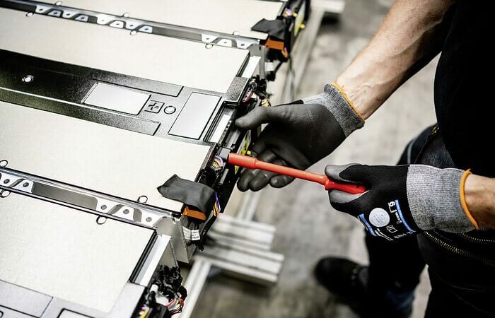

Batteriepakete aus dem Mercedes-Benz Werk Mannheim
Im Kompetenzcenter für Emissionsfreie Mobilität (KEM) in Mannheim werden einzelne Batteriemodule zu kompletten Paketen montiert und einer Funktionsprüfung unterzogen. Ein Batteriepaket für den Serien-eActros besteht aus sechs einzelnen Batteriemodulen. Das fertig montierte Paket hat eine Länge von knapp 2,20 Metern, ist 75 cm breit und 55 cm hoch. Doch bevor aus den Modulen ein einsatzbereites Paket entsteht, werden die einzelnen Module in einem ersten Schritt in ein Metallgehäuse gesetzt, dann mit weiteren Komponenten wie Stromschienen, Steuergeräten und Kabeln verbunden. Im Anschluss erfolgt die Verkabelung der Hochvolt-Leitungssätze und das Anbringen von Isolationsschichten, die höchste Sicherheitsstandards gewährleisten. Abschließend wird die sogenannte Elektrik/Elektronik-Box (E/E-Box) auf das vormontierte Metallgehäuse angebracht, welche später die Schnittstelle zwischen Batterie und Fahrzeug bildet. Die E/E-Box wird ebenfalls im Mercedes-Benz Werk Mannheim vormontiert. Nach einer finalen Funktions- und Dichtheitsprüfung des gesamten Batteriepakets erfolgt der Versand an das Mercedes-Benz Werk Wörth.
