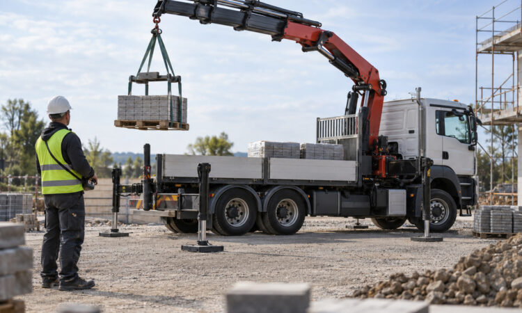

Lkw mit Ladekran hebt eine Palette Pflastersteine, daneben ein Bediener mit Helm und Funkfernbedienung
