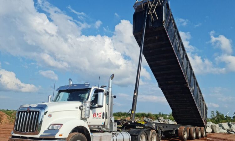

Muldenkipper mit angehobener Kippmulde auf einer Baustelle

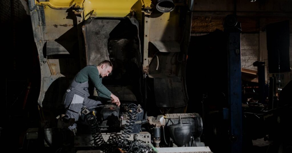

Lkw-Mechaniker bei Wartungsarbeiten am Fahrwerk
Bild von cottonbro studio auf Pexels
Der wirksamste Schutz gegen Ausfälle kostet wenig Zeit. Eine kurze Sichtkontrolle vor Fahrtantritt – der Blick auf Kupplungen, Schläuche und Anschlüsse – deckt die meisten Probleme früh auf und lässt sich gut in die Abfahrtskontrolle integrieren. Nach besonders schmutzigen Einsätzen oder im Winterdienst ist ein zusätzlicher Check sinnvoll, weil Salz und Streugut Dichtungen und Metallflächen angreifen.
Zweite Routine: Kupplungen sauber halten. Offene Kupplungsseiten sind Staub- und Schmutzfänger; Schutzkappen auf freien Enden und ein kurzes Abwischen vor dem Kuppeln halten Partikel aus dem System. Dritte Routine: Auffälligkeiten dokumentieren. Ein Foto der feuchten Stelle oder des rissigen Schlauchs, abgelegt mit Datum und Fahrzeug, hilft der Werkstatt bei der Einordnung und verhindert, dass ein kleiner Befund im Alltag untergeht. Die regelmäßigen Prüfungen der Aufbauten, wie sie die Unfallverhütungsvorschriften verlangen, sind ein guter Anlass, die Hydraulik gleich mitzuchecken. Und wer häufig mit Wechselaufbauten arbeitet, sollte Kupplungspaare fest zuordnen, damit nicht aus Versehen unterschiedliche Bauarten kombiniert werden. Fünf Minuten Routine sind deutlich günstiger als ein Tag Standzeit auf der Baustelle.
