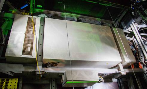

Die Batterie mit der dazu gehörenden Leistungselektronik sowie dem notwendigen Kühlsystem ist am Unterboden des Aufliegers befestigt und muss deshalb im Alltagseinsatz vor den Einwirkungen der Umgebungsbedingungen wie etwa Steinschlag geschützt werden. Das dazu notwendige robuste Gehäuse ist am Fraunhofer LBF konstruiert und ausgelegt worden.
