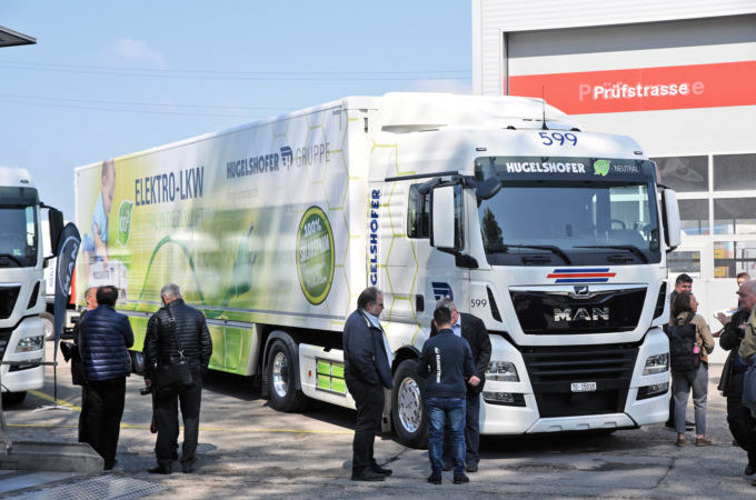

Strahlen vor dem neuen Elektro-Truck um die Wette (v. l. n. r.): Martin Lörtscher, CEO Hugels­hofer Logistik; Thomas Maurer, ­Verwaltungsrat MAN Schweiz; Hansjörg Brunner, Nationalrat und Präsident des Thurgauer Gewerbeverbandes; Fredi Hugelshofer, Verwaltungsratspräsident.
