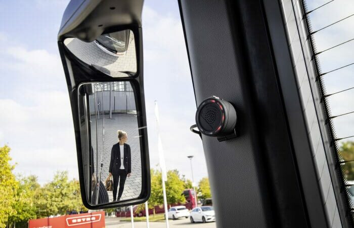

Herzstück ist ein Nahbereichs-Radarsensor. Unmittelbar hinter der Vorderachse angebracht, überwacht er eine seitliche Zone von bis zu drei Metern Breite. Das Assistenzsystem deckt bei stehendem Fahrzeug eine Länge von acht, bei fahrendem Omnibus sogar eine Länge von zwölf Metern ab, darunter auch einen Streifen seitlich vor dem Fahrzeug. Damit wird der gesamte Bereich erfasst, in dem Fahrradfahrer und Fußgänger gefährdet sind, wenn der Omnibus in diesem Moment eine Kurvenfahrt einleitet. Der Radarsensor erfasst mehrere stationäre und bewegliche Zielobjekte gleichzeitig.
Der nachrüstbare Abbiege-Assistent ist bis zu einer Geschwindigkeit von 30 km/h wirksam und arbeitet mehrstufig: Befindet sich ein bewegliches Objekt in der seitlichen Überwachungszone, wird der Fahrer im Bruchteil einer Sekunde optisch informiert. In Blickhöhe leuchtet an der A-Säule auf der Türseite eine LED gelb auf. Sie lenkt die Aufmerksamkeit des Busfahrers intuitiv auf die Situation neben seinem Fahrzeug. Ist gleichzeitig der Blinker rechts gesetzt, leuchtet die LED rot auf, zusätzlich erfolgt ein Warnton.
Der Abbiege-Assistent wird automatisch beim Einschalten der Zündung aktiviert und ist nicht abschaltbar. Seine robuste Radartechnik ist im Unterschied zu anderen Technologien unempfindlich gegenüber Umwelteinflüssen wie Regen, Nebel, Schnee, Lichtreflexe oder Verschmutzung und arbeitet rund um die Uhr bei Tag und Nacht. Die verwendeten Komponenten sind äußerst langlebig.
