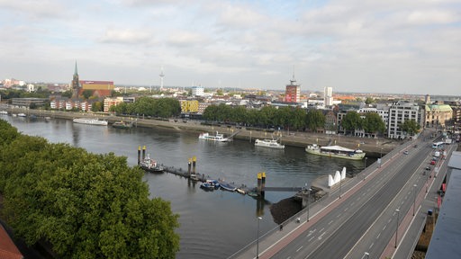

Ab Mitte Dezember gilt ein Fahrverbot für verschiedene Lastwagen auf drei der wichtigsten Bremer Brücken – der Wilhelm-Kaisen-Brücke, der Bürgermeister-Smidt-Brücke und der als „Erdbeerbrücke“ bekannten Karl-Carstens-Brücke. Welche Folgen das für den Verkehrsfluss in Bremen hat, welche Ausweichrouten Spediteure voraussichtlich nutzen werden und weshalb die Sperrungen überhaupt nötig sind, erklären wir hier in diesen sechs Fragen und Antworten.Warum gibt es keinen genauen Termin für den Beginn der Fahrverbote? Die Innenbehörde spricht von einem Beginn der Fahrverbote ab „Mitte Dezember“. Der Grund: Ein genaues Datum kann derzeit noch nicht genannt werden. Denn die benötigten Schilder für die Sperrungen sind zwar bestellt, aber noch nicht angefertigt worden. „Derzeit werden aufgrund von Materiallieferschwierigkeiten die Schilder für die Weserbrücken gesondert hergestellt“, teilt das zuständige Amt für Straßen und Verkehr auf Nachfrage von buten un binnen mit.
