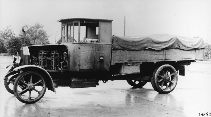

(Stuttgart). Benz & Cie. stellte 1923 den ersten Diesel-Lastwagen der Welt vor. Angetrieben wurde der Fünftonner von einem Vierzylinder-Diesel des Typs OB 2 mit 33 kW (45 PS) bei 1000/min. Im direkten Vergleich mit einem baugleichen Benziner überzeugte der Diesel-Lkw auf Anhieb durch seine Wirtschaftlichkeit: Gegenüber dem Otto-Motor brachte der Selbstzünder eine Kraftstoffkosten-Ersparnis von 86 Prozent. Die Arbeiten am neuen Motor für den Lkw begannen bereits 1922. Im September jenes Jahres stand das erste Aggregat auf dem Prüfstand. Zunächst wurden zehn Motoren vom Typ OB 2 gebaut.
Erste Versuchsfahrten mit dem Benz-Diesel Lkw im Nordschwarzwald im September 1923
Die erste Versuchsfahrt in dem anspruchsvollen hügeligen Gelände um Gaggenau fand am 10. September 1923 statt. Ein Ingenieursbericht kam zu folgenden Feststellungen: „Besonders überzeugt der günstige Verbrauch: Versorgt mit Braunkohlen-Teeröl, benötigt der OB 2 rund ein Viertel weniger Treibstoff als ein gleich starker Benzinmotor. Durch den günstigen Preis des Teeröls gegenüber Benzin ergeben sich die sensationell niedrigen Treibstoffkosten. Neben Teeröl lässt sich der neue Motor auch mit Gasöl, Petroleum, Texas-Öl sowie gelbem oder braunem Paraffin-Öl“ betreiben“ – so warb Benz & Cie. 1923 für den genügsamen Antrieb.
Als Fahrgestell wählten die Benz-Ingenieure den Benz-Lastwagen 5 K 3, ausgelegt auf fünf Tonnen Nutzlast. Der Dieselmotor OB 2 bewährte sich bei den Fahrversuchen so gut, dass schon am 14. April 1923 der Beschluss zur Serienfertigung fiel. Der Vorkammer-Dieselmotor OB 2 brachte nun eine Leistung von 37 kW (50 PS) bei 1000/min.
