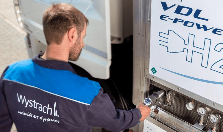

Zum Nachtanken hält der von VDL gebaute Wechselbrücken-Lkw täglich an einer mobilen Tankstelle von Hersteller Wystrach. Die Projektinitiatoren gehen davon aus, dass sich durch den Einsatz des H2-Lkw während der Pilotphase bis zu 350 Tonnen CO2 einsparen lassen. Technisch betrachtet werden die Batterien des Lkw während der Fahrt mit dem von der Wasserstoff-Brennstoffzelle erzeugten Strom aufgeladen. Dank dieses Range-Extender-Prinzips kommt das Fahrzeug auf deutlich höhere Reichweiten als Batterie-elektrische Pendants.

Zu dem Lkw selbst liegen folgende Leistungsdaten vor: Der E-Motor liefert 210 kW und 1.000 Nm, die Batterie kommt auf eine Kapazität von 82 kWh und ist mit 3C aufladbar. Die Leistung der Brennstoffzelle in ihrer Eigenheit als Range Extender liegt bei 88 kW, das H2-Speichervolumen bei 30 Kilogramm. Als maximale Reichweite gibt VDL für den Lkw 400 Kilometer an.
Wystrachs mobile Tankstation namens WyRefueler arbeitet mit 350 bar und benötigt einen 63A-Anschluss. Sie besteht aus zwei Komponenten: dem Tankcontainer und der Tankstelle. Beide können laut Wystrach unabhängig voneinander als BDF-Wechselbrückenfahrzeug transportiert werden. Die mobile Wasserstofftankstelle ist seit September 2020 frei bestellbar. Das in Weeze ansässige Hersteller selbst befindet sich gerade in einem Übernahmeprozess durch das norwegische Unternehmen Hexagon Purus.
