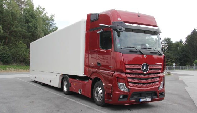

Mercedes-Benz hat mit dem neuen Actros einen Meilenstein in Sachen Sicherheit und Fahrerassistenzsysteme gelegt. Er ist wohl der derzeit modernste Lkw auf Europas Straßen. Gleich von außen sichtbar sind die elektronischen Seitenspiegel, zwei Kameras, die auf schmalen Fühlern von der Kabine abstehen. Das verringert nicht nur den Luftwiderstand, sondern verbessert auch in Tunnels die Sicht nach hinten. Durch die sogenannte Trailerverfolgung bleibt auch das Ende des Aufliegers ständig im Sichtfeld, ohne den Blick zwischen der oberen und unteren Spiegelzone zu wechseln. Distanzmarkierungen im elektrischen Spiegeldisplay helfen dabei, die Entfernung von herannahenden Fahrzeugen gut einschätzen zu können. Außerdem lässt sich über eine einstellbare Linie auch das Ende des Aufliegers im Spiegelbild anzeigen – so kann der Fahrer die Entfernung nach hinten beim Rangieren leichter abschätzen. Und nachts auf dem Parkplatz lassen sich die Außenkameras auch einfach von der Liege aus aktivieren. So kann der Fahrer vom Bett aus die Umgebung seines Fahrzeugs kontrollieren, ohne auszusteigen oder auch nur den Vorhang zur Seite zu schieben – Langfinger, die sich an der Ladung zu schaffen machen wollen, können so ohne jedes Sicherheitsrisiko ertappt werden. Das dürfte sich wohl auch bei selbigen bald herumsprechen und man kann davon ausgehen, dass Kriminelle deshalb Lkw mit elektrischen Außenspiegeln tendenziell eher meiden.
