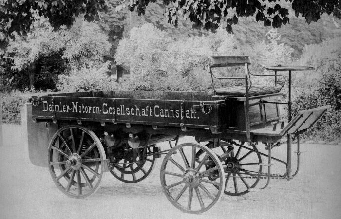

Der weltweit erste Lastwagen von 1896
Pragmatismus prägte die Konstruktion des ersten Lkw der Welt, der wie eine Kutsche mit Motor und ohne Deichsel aussah. Der „Phoenix“ genannte, vier PS starke Zweizylinder-Heckmotor mit 1,06 Liter Hubraum stammte aus dem Pkw. Ihn kombinierte Daimler mit einem Riemenantrieb auf die Hinterachse. Dort saßen zudem Schraubenfedern, die die Erschütterungen vom empfindlich reagierenden Motor fernhielten. Schließlich rollte das Fahrzeug auf harten Eisenreifen.
Per Kette lenkte Daimler die blattgefederte Vorderachse. Wie bei einer Kutsche saß der Fahrer vorne auf dem Fahrerbock. Der Motor befand sich am Fahrzeugheck. Der Verbrauch des Benziners lag bei ungefähr sechs Litern pro 100 Kilometer. In der damaligen Terminologie hieß das „0,4 Kilogramm pro PS und Stunde“.
Weit vorausschauende Technik im ersten Lkw
Bemerkenswert ist, dass der erste Lkw die heute noch vor allem in Baufahrzeugen üblichen Außenplanetenachsen schon 125 Jahre vorwegnahm: Denn das Riemengetriebe schickte die Kraft des Motors auf eine quer (zur Längsachse des Wagens) montierte Welle, deren beide Enden mit einem Ritzel versehen waren. Jedes dieser Ritzel griff nun seinerseits in die Innenverzahnung eines Zahnkranzes, der mit dem anzutreibenden Rad fest verbunden war. So funktionieren im Prinzip seither die Außenplanetenachsen der schweren Mercedes-Benz Lkw bis zur aktuellen Arocs-Baureihe.
