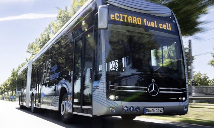

Daimler Buses stellt auf der mobility move in diesem Jahr erstmals einen Mercedes-Benz eCitaro G fuel cell aus, einen Elektro-Gelenkbus mit Wasserstoff-Brennstoffzelle als Range Extender. Auf dem Stand in der Convention Hall II des Estrel Hotel Berlin können sich die Fachbesucher zudem über das umfangreiche digitale Serviceangebot von Omniplus On sowie über die eMobilitäts-Systeme von Daimler Buses Solutions informieren. Am 6. März um 14:15 Uhr wird Nils Richert, Leiter Vertrieb und Projekte eSysteme DACH im Bereich eMobilität und Ladeinfrastruktur bei Daimler Buses Solutions, einen Vortrag zum Thema „Gesamthafte Konzeption zur Umstellung auf alternative Antriebe“ halten.
Mercedes-Benz eCitaro G fuel cell: hohe Fahrgastkapazität und große Reichweite
Den Mittelpunkt des Ausstellungsstands von Daimler Buses auf der Berliner mobility move 2024 markiert der Mercedes-Benz eCitaro G fuel cell, der erste batterieelektrisch angetriebene Gelenkbus mit Brennstoffzelle zur Verlängerung der Reichweite. Das Ausstellungsfahrzeug fällt mit seinem individuellen Design und der eleganten Lackierung in Anthrazit-Metallic auf.
NMC3-High-Performance-Batterien und Brennstoffzelle steigern Reichweite auf bis zu 400 Kilometer mit einer Aufladung
Der in Berlin ausgestellte, dreitürige Elektro-Gelenkbus mit Brennstoffzellen-Range-Extender verfügt über vier Batteriepakete mit Lithium-Ionen-Akkus der neuesten Generation (NMC3) und einer Batteriekapazität von 392 kWh. Eine Version mit drei Batteriepaketen ist ebenfalls erhältlich. NMC3-Batterien verfügen über einen sehr hohen Energieinhalt und sind sehr langlebig. Die Aufladung erfolgt über Ladesteckdosen, die rechts und links über dem Vorderrad positioniert sind. Wahlweise ist auch eine Ladesteckdose vorn oder hinten möglich. Die maximale Ladeleistung beträgt 150 kW.
Die Wasserstoffversorgung der 60-kW-Brennstoffzelle erfolgt über sechs H2-Flaschen (optional sieben) mit je fünf Kilogramm Fassungsvermögen, die auf dem Fahrzeugdach des Vorderwagens installiert sind. Betankt werden die Wasserstoff-Behälter in Fahrtrichtung rechts über der zweiten Achse. Dank der Kombination aus High-Performance-Batterien und Brennstoffzelle erreicht der eCitaro G fuel cell eine Reichweite von rund 400 Kilometer ohne Nachladen.
Angetrieben werden sowohl die Mittel- als auch die Hinterachse des Gelenkbusses. Der Antrieb erfolgt serienmäßig über zwei Niederflur-Portalachsen mit radnahen Elektromotoren. Die Elektromotoren leisten pro Rad 141 kW und erreichen ein Drehmoment von 494 Nm. Daraus resultiert durch eine fixe Übersetzung ein herausragendes Drehmoment von 11 000 Nm pro Rad. Das sichert eine hohe Traktion und eine gute Performance auch an anspruchsvollen Steigungen.
