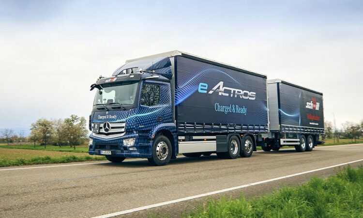

Eine interessante Zwischenlösung könnten Anhänger sein, die nicht nur schwere Lasten transportieren können, sondern auch die Reichweite des Schubverbundes spürbar erhöht. Trailer Dynamics, ein Anhängerhersteller aus Eschweiler, führte Feldtests durch, bei denen sich die Reichweite einer batterieelektrischen Sattelzugmaschine deutlich erhöhte. Der sogenannte eTrailer ist dabei ein intelligenter Sattelauflieger, der nicht nur die Schwerlasten auf der Straße transportieren kann, sondern – versteckt in den Achsen – mit einem zusätzlichen elektrischen Antriebsstrang ausgestattet ist.
Dieses Elektromodul sorgt im Fahrbetrieb für eine zusätzliche Unterstützung, die das Batteriepaket der Zugmaschine mit Energie versorgt. Das wirkt sich positiv auf Schubpotenzial, Kraftstoffverbrauch und elektrische Reichweite aus. Wahlweise unterstützen eTrailer diesel-, gas-, elektro- und wasserstoffbetriebene Zugmaschinen.
eTrailer kann bei Diesel-, Gas- oder Elektro-LKW eingesetzt werden
Im Feldversuch wurde eine batterieelektrische Sattelzugmaschine vom Typ Mercedes eActros 300 für den Verteilerverkehr in Kombination mit einem eTrailer von Trailer Dynamics ausgestattet, der eine nominale Batteriekapazität von 600 kWh in sich trug. Bei den Testfahrten wurde die kombinierte Reichweite des komplett elektrifizierten Sattelzugsystems mit der eines konventionellen Gespanns verglichen. Dabei vernetzte sich auch der eTrailer mit der Zugmaschinen-Elektronik, um aus dem Fahrprofil in Abhängigkeit von Last, Strecke und Topographie den größten Energiegehalt herauszuholen.
