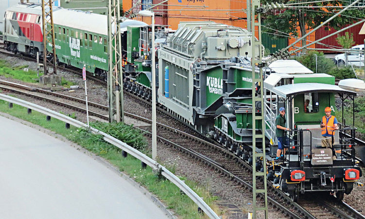

Jedoch gibt es Wagen für besonders schwere Ladungen, sogenannte Tragschnabelwagen (Uaai-Wagen), bei denen der Ladungsträger um 50 cm nach rechts oder links sowie nach oben oder unten verschoben werden kann, um Engstellen zu passieren. Geht es um solche Spezialwagen, haben nur wenige Unternehmen wie Daher, Felbermayr Transport- und Hebetechnik oder Kübler solches Equipment, vermieten dies aber auch. Felbermayr verfügt zum Beispiel über Waggons mit sechs bis 32 Achsen und Tragfähigkeiten von bis zu 500 t, Kübler besitzt Wagen mit Nutzlasten bis 348 t.

Weder die Polizei noch andere Begleitdienste müssen den Transport auf der Schiene eskortieren. Doch wenn beispielsweise Tragschnabelwagen eingesetzt werden, ist eine drei- bis vierköpfige Begleitmannschaft erforderlich, die die Strecke beobachtet und die Verschiebeeinrichtung des Wagens bei Engstellen – hier ist Schrittgeschwindigkeit und Abschaltung des Fahrdrahts vorgeschrieben – bedient. Sie fährt in einem speziellen Begleitwagen mit. Der Begleitwagen wird zudem als Abstandswagen zwischen dem Schwerwagen und der Lok eingesetzt, wenn die Gesamtzuglast auf eine größere Länge verteilt werden muss. Darüber hinaus müssen bestimmte Transporte zusätzlich von einem Mitarbeiter des Infrastrukturbetreibers wie DB Netz begleitet werden – stehen aber laut Jörg Barton, örtlicher Betriebsleiter der Bahn VEB, nicht jederzeit zur Verfügung.
Verkehrsträger werden kombiniert
In der Regel sind für einen Schwertransport auf der Schiene mehrere Verkehrsträger notwendig, denn selten geht es von einem ins nächste Anschlussgleis. Beim Einsatz von Tragschnabelwagen können teure Krane für die Umladung von Schiene auf Straße und umgekehrt entfallen: An geeigneten Umsetzstellen werden die Schnäbel samt Ladung mit Hydraulikstempeln angehoben, so dass die Schienendrehgestelle einfach gegen Straßentieflader getauscht werden können.
