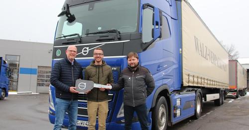

Dass es trotzdem funktionieren kann, zeigt die Firma Walz Verpackungen aus Ittenhausen bei Langenenslingen. Dort ist seit einer Woche ein Lkw mit Elektroantrieb im Einsatz. Er gilt als erster dieser Art im Landkreis Biberach.
Umweltaspekt auch im Fuhrpark
Völlig lautlos fährt der blaue Volvo FH Electric mit dem zweiachsigen Auflieger auf dem Werksgelände der Firma Walz an. „Uns liegt Nachhaltigkeit am Herzen“, erklärt Betriebsleiter Stefan Göbel, wie es dazu kam.

Thomas Diem, zuständig für Neufahrzeuge in der Lkw-Sparte von Volvo, war für den Verkauf verantwortlich. Er erklärt die technischen Daten des Volvo: „Das zulässige Gesamtgewicht des Lkw samt Auflieger liegt bei 42 statt üblicherweise 40 Tonnen. Der Gesetzgeber hat die zusätzlichen zwei Tonnen genehmigt, weil die Akkus so viel wiegen.“ Die Reichweite mit der bei Walz üblichen Beladung liegt bei rund 350 Kilometer.
Der Akku hat eine Kapazität von 540 Kilowattstunden und wird wie auch bei E-Autos zur Schonung des Akkus nur zu rund 70 Prozent geladen. Die Ladezeit an der hauseigenen Ladesäule dafür beträgt zweieinhalb Stunden. Als Antrieb dienen drei Elektromotoren, die insgesamt 666 PS liefern. Anders als die meisten E-Autos besitze der Volvo ein Getriebe mit zwölf Gängen, wie es auch bei Lkw mit Verbrennungsmotor zum Einsatz kommt, so Diem.
