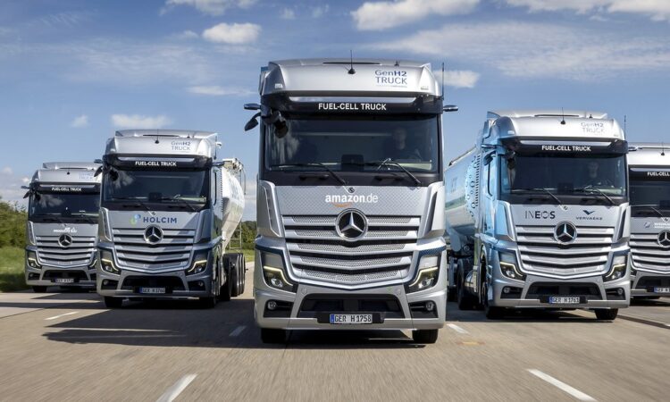

- Daimler Truck startet kundennahe Erprobung von fünf Mercedes-Benz GenH2 Trucks mit den Unternehmen Air Products, Amazon, Holcim, INEOS und
Wiedmann & Winz. - Diese Kunden bekommen auf diese Weise frühzeitig die Möglichkeit, während einer circa einjährigen Erprobungsphase praxisnahe Erfahrungen im Transport mit Brennstoffzellen-Lkw zu sammeln.
- Das Daimler Truck-Entwicklungsteam erhält durch die Zusammenarbeit wertvolle Erkenntnisse aus dem Einsatz der mit Flüssigwasserstoff angetriebenen Lkw unter realen Bedingungen, bekommt die Kundenbedürfnisse zurückgespiegelt und kann diese für die Serienentwicklung berücksichtigen.
Wörth am Rhein/Leinfelden-Echterdingen, Deutschland — Als einer der weltweit größten Nutzfahrzeughersteller treibt Daimler Truck den nachhaltigen Transport voran. Ziel ist es, bis 2039 nur noch im Fahrbetrieb CO2-neutrale Neufahrzeuge in den globalen Kernmärkten (EU30, USA, Japan) anzubieten. Wasserstoffbasierte Antriebe können insbesondere für sehr flexible und besonders anspruchsvolle Anwendungen im Schwerlast- und Fernverkehr eine optimale Lösung sein.
Auf dem Weg zur Dekarbonisierung des Transports tritt Daimler Truck nun in die nächste Entwicklungsphase von Brennstoffzellen-Lkw ein. Nach intensiven Erprobungen auf der Teststrecke und auf öffentlichen Straßen besitzen die Mercedes-Benz GenH2 Trucks nun eine fortgeschrittene Entwicklungsreife, sodass sie zu kundennahen Erprobungen in den täglichen Logistikeinsatz in unterschiedlichen Anwendungen gebracht werden.
Martin Daum, Vorstandsvorsitzender von Daimler Truck, hat nun im Beisein von Hildegard Müller, Vorsitzende des Verbands der Automobilindustrie (VDA), im konzerneigenen Entwicklungs- und Versuchszentrum in Wörth am Rhein den Start der kundennahen Erprobungen der fünf prototypischen Mercedes-Benz GenH2 Trucks mit den Unternehmen Air Products, Amazon, Holcim, INEOS und Wiedmann & Winz eingeläutet. Die Kunden bekommen auf diese Weise frühzeitig die Möglichkeit, während einer circa einjährigen Erprobungsphase praxisnahe Erfahrungen im Transport mit Brennstoffzellen-Lkw zu sammeln. Auf der anderen Seite gewinnt das Daimler Truck-Entwicklungsteam wertvolle Erkenntnisse aus dem Einsatz der mit Flüssigwasserstoff angetriebenen Lkw unter realen Bedingungen, bekommt die Kundenbedürfnisse zurückgespiegelt und kann diese für die Serienentwicklung bis zum Ende dieses Jahrzehnts berücksichtigen.
Die fünf GenH2 Trucks werden in Deutschland auf spezifischen Routen und in verschiedenen Anwendungsfällen im Fernverkehr eingesetzt, beispielsweise im Transport von Baustoffen, Seecontainern oder auch Flaschengasen. Dabei verbleiben die Fahrzeuge während der kundennahen Erprobung in der direkten Betreuung und Verantwortung des Herstellers. Betankt werden die Fahrzeuge an dafür vorgesehenen Flüssigwasserstofftankstellen (sLH2) in Wörth am Rhein (Rheinland-Pfalz) und im Raum Duisburg (Nordrhein-Westfalen).

Die fünf Sattelzugmaschinen werden von den Kunden über den Erprobungszeitraum hinweg in verschiedenen Fernverkehrsanwendungen eingesetzt. Amazon wird den GenH2 Truck in seinem Logistiknetzwerk in Deutschland einsetzen, Air Products für den Transport von Flaschengasen, Wiedmann & Winz für Seecontainer, Holcim für Baustofflogistik und VERVAEKE, das Logistikunternehmen von INEOS, für den PVC- und Vinyltransport.

Die Entwickler von Daimler Truck haben dem GenH2 Truck die Eigenschaften des konventionellen Mercedes-Benz Actros Fernverkehrs-Lkw hinsichtlich Zugkraft, Reichweite und Leistungsfähigkeit zugrunde gelegt. Die Mercedes-Benz GenH2 Trucks, die bei den kundennahen Erprobungen zum Einsatz kommen, bieten 40 Tonnen Zug-Gesamtgewicht bei einer Zuladung von circa 25 Tonnen. Die hohe Zuladung und die große Reichweite werden durch zwei spezielle Flüssigwasserstofftanks sowie ein leistungsfähiges Brennstoffzellensystem von cellcentric, dem Joint Venture von Daimler Truck und der Volvo Group, erreicht. Sie bilden das Herzstück des GenH2 Truck.
Das Brennstoffzellensystem des GenH2 Truck liefert 300 kW (2 x 150 kW), eine eingebaute Batterie leistet zeitlich begrenzt zusätzlich bis zu 400 kW. Das Speichervermögen der Batterie ist mit 70 kWh vergleichsweise gering, da die Batterie nicht für den Energiebedarf, sondern hauptsächlich zur situativen Leistungsunterstützung der Brennstoffzelle hinzugeschaltet wird. Dies geschieht beispielsweise bei Lastspitzen während der Beschleunigung oder bei voll beladenen Bergauffahrten. Gleichzeitig ermöglicht die vergleichsweise leichte Batterie mehr Zuladung und wird durch Brems- und überschüssige Brennstoffzellenenergie aufgeladen. Kernelement der ausgeklügelten Betriebsstrategie von Brennstoffzellen- und Batteriesystem ist ein Kühl- und Heizsystem, welches alle Komponenten auf passender Betriebstemperatur hält. Dies ermöglicht eine möglichst hohe Langlebigkeit. Die beiden Elektromotoren sind in einer Vorserienversion auf insgesamt 2 x 230 kW Dauer- und 2 x 330 kW Maximalleistung ausgelegt. Das Drehmoment liegt bei 2 x 1.577 Nm beziehungsweise 2 x 2.071 Nm.
Die zwei Flüssigwasserstoff-Edelstahltanks mit einem hohen Fassungsvermögen von je 44 Kilogramm eignen sich sehr gut für weite Distanzen. Das Edelstahl-Tanksystem besteht aus zwei ineinander liegenden Röhren, die miteinander verbunden und vakuumisoliert sind.
