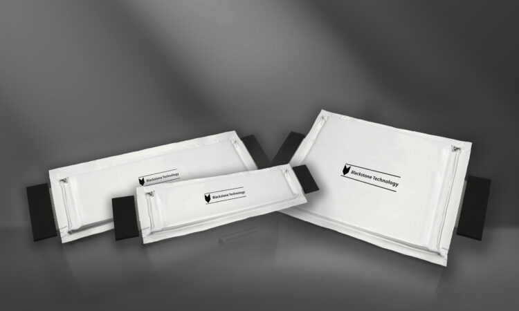

BAAR, Schweiz 13.10.2021. Die Blackstone Resources AG (SWX: BLS, ISIN CH0460027110) freut sich bekannt zu geben, dass die 3D-gedruckten Batteriezellen der Blackstone Technology GmbH eine 100% Tochter der Blackstone Resources AG, den kritischen UN 38.3 Test mit Bravour bestanden haben. Die mit einer speziellen und patentierten 3D-Drucktechnologie gefertigten Pouch-Zellen aus unserem Werk in Döbeln/Sachsen gewährleisten damit nachweislich auch unter widrigen Bedingungen einen sicheren und gefahrlosen Transport.
Bei der siebenstufigen Prüfung hat das mit dem Verfahren beauftragte Testlabor Volta Labs  33 Batteriezellen äußerst widrigen Umweltbedingungen ausgesetzt.  Die Sicherheit, Beständigkeit und die Resistent gegenüber Umwelteinflüssen der von Blackstone im revolutionären 3D-Druck gefertigten Lithium-Ionen-Batterien, ist damit technisch nachgewiesen.
