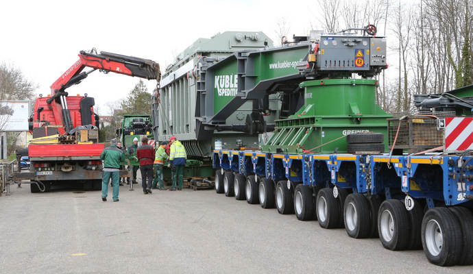

Pforzheim. Ein „dicker Brummer“ war am Dienstagabend zwischen Pforzheim und Birkenfeld unterwegs. Ein Transformator wurde vom alten Brötzinger Bahnhof ins Umspannwerk Birkenfeld transportiert. Der mächtige Schwertransport mit 300 Tonnen Gewicht war knapp über 70 Meter lang und wurde von Polizeifahrzeugen eskortiert
Über die Gleise kam der Trafo nach Pforzheim, am Montag erfolgte das Umladen auf ein Straßenfahrzeug. Da ein derartiger Schwertransport einen erheblichen Eingriff in den Straßenverkehr darstellt, werden solche Transporte nachts durchgeführt. Für die Durchführung wurden Haltverbotszonen in der Arlingerstraße erforderlich.
Bereits um 19 Uhr setzte sich der Schwertransport mit zwei Zugmaschinen und zwei Aufliegern in Schrittgeschwindigkeit in Bewegung. Vier Polizeifahrzeuge begleiteten den Transport vom Bahnhof Brötzingen in Richtung Birkenfeld. Diese zogen ein positives Fazit: Ohne Probleme sei der Trafo im Umspannwerk angekommen

Das Schwerstück ist etwa elf Meter breit, knapp fünf Meter hoch und gut drei Meter tief. Komplett aufgebaut hat der Transformator die Maße (BxHxT): 18,8m x 10m x 6,8m.
Wie schwer ist er?
Der Trafo hat ein Transportgewicht von rund 300 Tonnen. Vollständig montiert und Ölgefüllt hat der Transformator ein Gesamtgewicht von 440 Tonnen.
