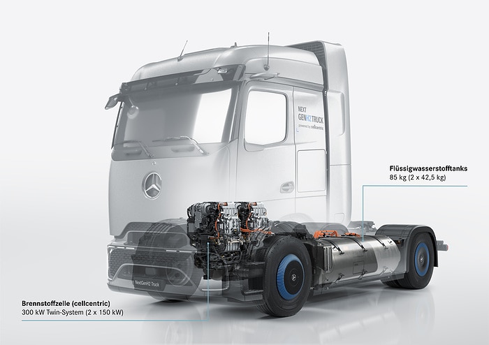

High-Tech aus Wörth: Die Brennstoffzelle von cellcentric
Das Herzstück des neuen GenH2 ist nicht mehr der Dieselmotor, sondern ein hochkomplexes Kraftwerk. Hier setzt Daimler auf das Joint Venture cellcentric, das man gemeinsam mit der Volvo Group betreibt.
  • Die Leistungsdaten: Im Fahrzeug arbeiten zwei Brennstoffzellen-Systeme mit je 150 Kilowatt (kW). Das ergibt eine dauerhafte Systemleistung von 300 kW.
  • Der Boost: Für steile Anstiege am Brenner oder Überholmanöver ist zusätzlich eine Puffer-Batterie verbaut, die kurzzeitig weitere 400 kW beisteuern kann. Das Drehmoment steht – typisch für E-Motoren – sofort zur Verfügung.
Warum Flüssigwasserstoff (sLH2) statt Gas?
Experten wissen: Wasserstoff ist nicht gleich Wasserstoff. Während viele PKW-Hersteller auf gasförmigen Wasserstoff mit 700 bar Druck setzen, geht Mercedes einen technisch anspruchsvolleren Weg: sLH2 (subcooled liquid hydrogen).
Der Vorteil liegt auf der Hand: Durch die Kühlung auf minus 253 Grad Celsius erreicht der Wasserstoff eine extrem hohe Energiedichte. Mit zwei 44-Kilogramm-Edelstahltanks am Chassis sind Reichweiten von über 1.000 Kilometern mit einer einzigen Tankfüllung möglich. Das bewies Daimler bereits eindrucksvoll beim „HydrogenRecordRun“ (1.047 km mit 40 Tonnen). Damit bietet der GenH2 exakt die Flexibilität und Nutzlast eines vergleichbaren Diesel-Actros.
