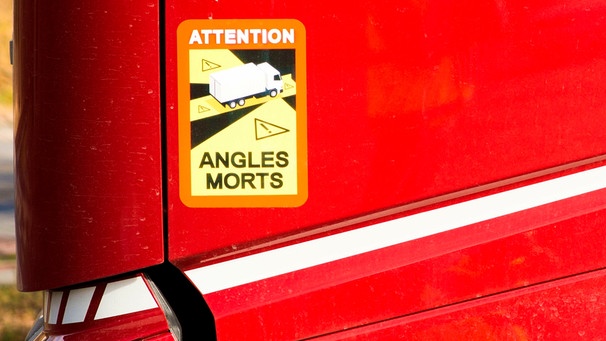

„Angle Morts“: Digitale Kameraspiegel beseitigen den toten Winkel
