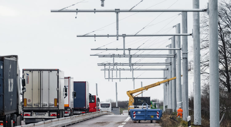

Aktuell laufen allein in Deutschland drei Feldversuche, die das Bundesumweltministerium finanziert. In Hessen (A5) und Schleswig-Holstein (A1) sind seit Anfang 2020 jeweils 5 Kilometer Autobahn elektrifiziert, in Baden-Württemberg sollen Anfang 2021 4 Kilometer auf einer Bundesstraße (B462) in den Oberleitungsbetrieb gehen. „Technisch haben wir es hier bereits mit einem weit entwickelten System zu tun, bei dem sich deutsche Firmen stark engagieren.“, sagt Jöhrens.
