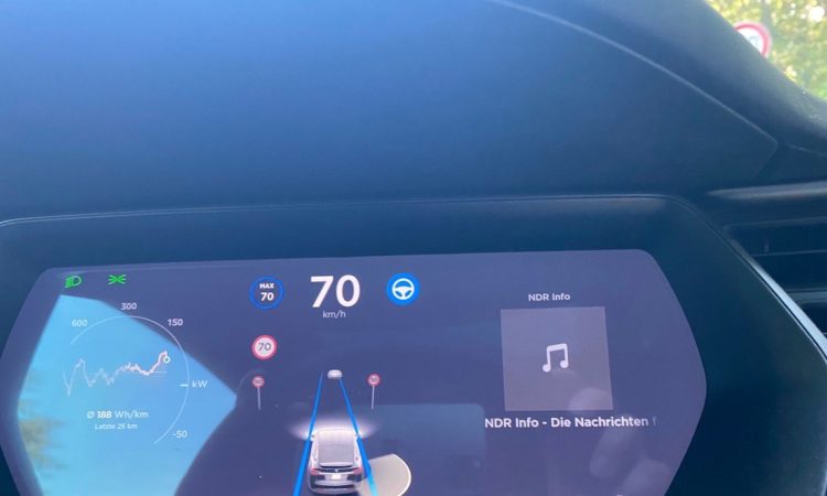

Auch das Erkennen von Tempo-Limits führt Irgendwas mit Technik in seinem Video vor. Erst zeigt sein Model 3 unkorrekt eine Begrenzung auf 30 Stundenkilometer und gibt wegen deren Überschreitung Warn-Töne ab. Dann aber folgt ein Schild mit Tempo 70, das auf dem Bildschirm des Tesla richtig angezeigt wird. Durch Tippen auf die erkannte Vorgabe lässt sich diese Geschwindigkeit in das Autopilot-System übernehmen. Auch hier überlässt Tesla die Entscheidung also vorerst dem Menschen.

Im Tesla Model X von teslamag.de funktionierte die Erkennung von Tempo-Schildern im klassischen runden Format ebenso wie auf rechteckigen Tafeln. Bei einem kurzen Test schien die zulässige Höchstgeschwindigkeit sogar direkte Auswirkungen auf die Autopilot-Einstellungen zu haben: Bei der Vorbeifahrt an einem Schild mit Tempo 30 wurde die Vorgabe laut dem Tesla-Display hinter dem Lenkrad auf 40 von vorher 60 Stundenkilometern reduziert, also wieder auf höchstens 10 km/h über dem Limit. Das scheint jedoch nur nach unten zu funktionieren: Als anschließend ein weiteres Schild wieder Tempo 70 zuließ, wurde es zwar erkannt und angezeigt, aber die Tempomat-Einstellung blieb gleich.
