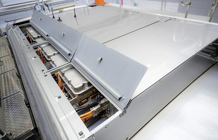

Mit dem vollelektrisch angetriebenen, lokal emissionsfreien und leisen Stadtbus Mercedes-Benz eCitaro werden Städte und Ballungsgebiete lebenswerter. Umweltschonung ist bei Daimler Buses zwingend mit Ressourcenschonung verbunden. Daher ist Daimler Buses assoziierter Partner des Modellprojekts GUW+: In einem neuen Gleichrichter-Unterwerk der ÜSTRA Hannoversche Verkehrsbetriebe AG entsteht ein stationärer Energiespeicher auf Basis von Batteriesystemen, die zuvor in vollelektrisch angetriebenen eCitaro Stadtbussen zur Anwendung kamen. Die Entwicklung und Umsetzung der 2nd-Life-Anwendung übernimmt die Mercedes-Benz Energy GmbH in Kamenz/Sachsen.

Der Lebenszyklus einer Batterie endet jedoch nicht zwangsläufig nach dem Betrieb in einem Fahrzeug. Im stationären Betrieb ist sie in der Regel noch voll einsatzfähig – Kapazitätsverluste spielen hier nur eine untergeordnete Rolle. Nach bestimmungsgemäßer Nutzung der Batterien im Fahrzeug, ist ein Betrieb im stationären Bereich für mehrere weitere Jahre möglich und erweitert damit deren wirtschaftlichen Nutzen und Umweltbilanz. Das Projekt GUW+ setzt deshalb auf die Nachnutzung von Batterien aus elektrischen Stadtbussen.
Ab dem 4. Quartal 2021 soll das neue Gleichrichter-Unterwerk in Hannover zur Versorgung der Stadtbahnen und Elektrobusse der ÜSTRA beitragen. Der Energiespeicher dient dabei als Puffer zur effizienten Nutzung der anfallenden Rekuperationsenergie im Rahmen des Stadtbahnbetriebs und ermöglicht dabei den Ausgleich von Lastspitzen,, einen Weiterbetrieb bei Netzausfällen sowie die Versorgung der öffentlichen Ladeinfrastruktur. Der Pilotspeicher verfügt über eine Kapazität von rund 500 kWh und besteht aus rund 20 Batteriesystemen, die zuvor über tausende Kilometer im eCitaro für Erprobungsfahrten eingesetzt wurden.
