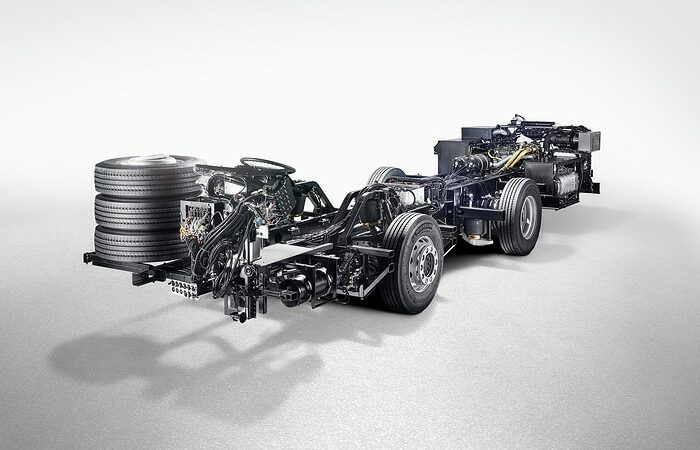

Stuttgart – In einem Großteil der Welt setzen sich Omnibusse aus den beiden Komponenten Chassis – auch Fahrgestell genannt – und Aufbau von spezialisierten Herstellern zusammen. Mit dem Upgrade der Omnibus-Chassis Mercedes‑Benz OC 500 für Euro-VI-Motoren präsentiert Daimler Buses eine technologische Spitzenleistung. Mit dem Notbremssystem Active Brake Assist 5 und dem Abbiege-Assistenten Sideguard Assist halten einzigartige Assistenzsysteme Einzug. Eine Fülle von Maßnahmen senkt den Kraftstoffverbrauch signifikant. Fahrer profitieren von hochmodernen Bediensystemen. Schließlich stehen Aufbauherstellern noch mehr Features zur Verfügung. Die neue Chassis-Generation steht in den Varianten OC 500 RF (Raised Floor) und OC 500 LE (Low Entry) zur Verfügung. Ihre Publikumspremiere feiern die Chassis auf der Messe FIAA vom 18. bis 21. Oktober in Madrid.

Aufbaufreundlichkeit spielt bei Fahrgestellen eine große Rolle. Mechanisch und in ihren Aggregaten ist die neue Chassisgeneration weitgehend unverändert geblieben. Neu ist eine zusätzliche Schnittstelle zwischen Chassis und Aufbau über CAN‑Datenbus. Sie ermöglicht zusätzliche Funktionen und Hinweise. Dazu gehört zum Beispiel eine Anfahrsperre bei geöffneter Tür, Hinweise auf geöffnete Klappen in der Instrumententafel oder eine Warnung wegen der geöffneten Tür der Fahrerkabinentür bei einem Linienbus auf dem Low-Entry-Chassis.
Große Auswahl: ein Chassis, viele Varianten
Die neue Fahrgestell-Generation deckt mit ihren Varianten nahezu alle Einsätze ab. Mercedes-Benz OC 500 RF: Zwei- und Dreiachs-Chassis für Hochbodenbusse mit den Motoren Mercedes-Benz OM 936 und OM 470, einer Leistungsspanne von 220 kW (299 PS) bis 335 kW (456 PS) und Getriebevarianten vom manuellen Schaltgetriebe Mercedes GO-190 über das vollautomatisiertes Schaltgetriebe Mercedes GO 250-8 PowerShift bis zum Wandler-Automatikgetriebe ZF Ecolife 2. OC 500 LE: Zweiachs-Chassis für Low-Entry-Busse, Motor Mercedes-Benz OM 936, Leistung 220 kW (299 PS) oder 260 kW (354 PS), Wandler-Automatikgetriebe ZF Ecolife 2.
