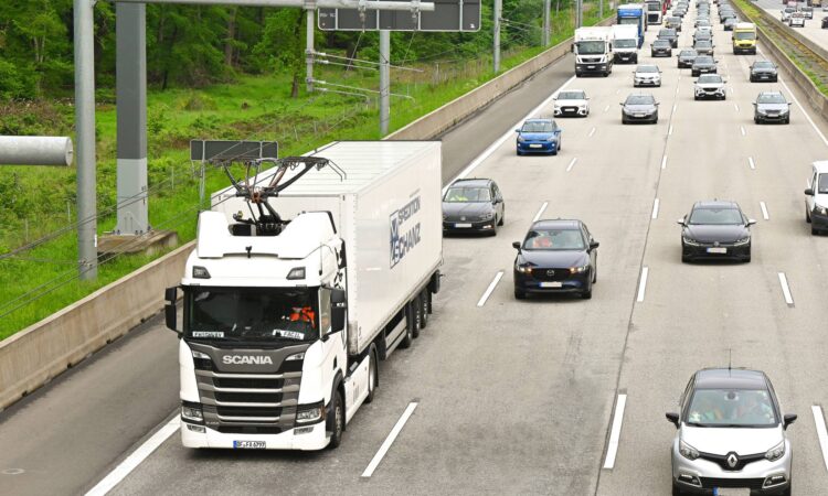

Der um sieben Kilometer verlängerte Abschnitt der eHighway-Teststrecke Hessen auf der A5 zwischen Frankfurt und Darmstadt ist erfolgreich in Betrieb genommen worden. Damit können elektrisch angetriebene Lastwagen – sogenannte Oberleitungs-Lkw (O-Lkw) – in südlicher Fahrtrichtung auf insgesamt zwölf Kilometern elektrisch fahren und gleichzeitig ihre Batterien aufladen. In Richtung Norden ist der eHighway fünf Kilometer lang.
Von der Streckenerweiterung der Oberleitungsanlage versprechen sich die beteiligten Konsortialpartner des Innovationsprojekts ELISA (elektrifizierter, innovativer Schwerlastverkehr auf Autobahnen) neue Erkenntnisse im Hinblick auf das Ladeverhalten der Lkw auf einer längeren Strecke und die Wirtschaftlichkeit der Technologie, teilt die Autobahn GmbH mit. Derzeit seien zehn Oberleitungs-Hybrid-Lkw im Einsatz. Der erste rein batterieelektrische O-Lkw soll voraussichtlich im September eingesetzt werden. Während der Fahrt auf der Teststrecke wird der Elektromotor der O-Lkw mit Strom aus der Oberleitung angetrieben, während gleichzeitig die Batterien aufgeladen werden. Das dynamische Laden verkürze stationäre Stand- und Ladezeiten und ermöglicht elektrisches Fahren auch über den elektrifizierten Streckenabschnitt hinaus.
