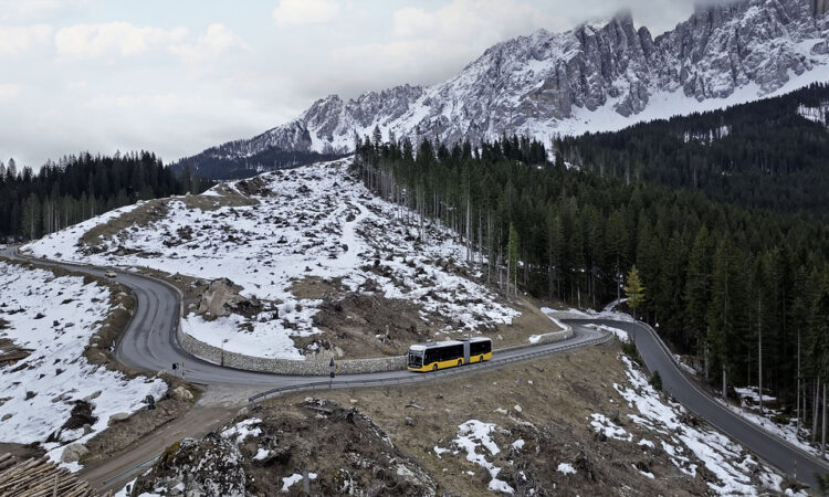

Die kalte Alpenluft umhüllt den gelben Niederflur-Gelenkbus, der wie ein Fremdkörper auf dem weitläufigen Parkplatz am Plan de Gralba auf 1795 Meter Höhe in den Südtiroler Alpen wirkt. Während Fahrer Andreas Hoffmann eifrig Eis von den Scheiben kratzt, kräuselt sich ein kleine weiße Dampfwolke aus den Dachaufbauten des Busses nach oben – ein untrügliches Zeichen, dass die Brennstoffzelle auf dem Dach des Busses ihre Arbeit aufgenommen hat und nun aus Wasserstoff und Luftsauerstoff Strom erzeugt – mit Wasserdampf als einzige Emission. Denn bei dem Gelenkbus handelt es sich um ein Erprobungsfahrzeug, einen von vier Prototypen des Mercedes-Benz eCitaro fuel cell.
Der erste Elektrobus, bei dem ein Brennstoffzellensystem für eine Verlängerung der Reichweite sorgt, hat gerade einen von zahlreichen Tests absolviert und souverän bestanden: Nach einer Nacht mit Temperaturen weit unter dem Gefrierpunkt laufen Elektroantriebssystem und Brennstoffzelle reibungslos an.
Ein Team von Mercedes-Benz Test-Ingenieuren hat sich Anfang 2023 mit dem eCitaro fuel cell in die Alpen begeben, um dessen Kaltstartverhalten bei winterlichen Temperaturen zu testen und das neu entwickelte Thermomanagement zu erproben. Zugleich sollten die Fahrten auf Höhen jenseits von 1700 Metern Erkenntnisse über die Funktion des Brennstoffzellensystem in extremen Höhen liefern. Darüber hinaus musste das neue Antriebssystem bei anspruchsvollen Passfahrten mit Steigungen und Gefällen von bis zu 15 Prozent seine Leistungsfähigkeit unter Beweis stellen. Und nicht zuletzt war der Energieverbrauch bei diesen herausfordernden Bedingungen von großem Interesse.
