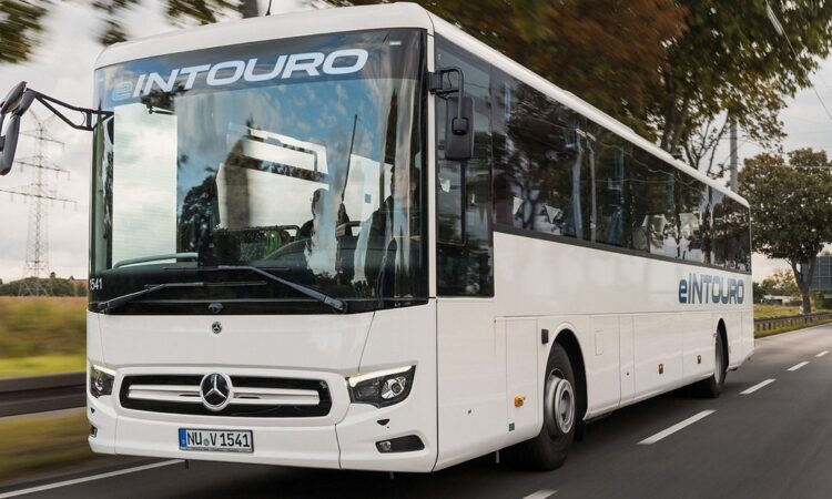

Leinfelden-Echterdingen – Daimler Buses hat die Sommererprobung des Mercedes‑Benz eIntouro erfolgreich abgeschlossen. In Summe rund fünf Wochen lang testeten Mitarbeiter des Versuchs den batterieelektrischen Überlandbus bei extremen Temperaturen von bis zu 45 Grad Celsius in Andalusien in Südspanien. Die Bandbreite der Versuche reichte dabei von der Leistung des E-Antriebsstrangs über die Funktion des Energiemanagements und des Batterie-Thermomanagements sowie Messungen bei Ladevorgängen an Schnellladesäulen bis hin zur Funktionstüchtigkeit der Klimaanlage bei großer Hitze. Neben langen und steilen Anstiegen in den Bergen der Sierra Nevada bis auf 2.500 Meter Höhe bei voller Ausladung standen auch lange Bergabfahrten unter Einsatz der elektrischen Dauerbremse (Rekuperation) auf dem Testprogramm. Die Versuchsfahrzeuge legten dabei täglich rund 300 bis 500 Kilometer zurück.
Ergebnisse belegen Einsatzfähigkeit auch bei extrem hohen Temperaturen
Die umfangreichen Prüfungen zum Verhalten der Batterien und des elektrischen Antriebsstrangs bei sehr hohen Außentemperaturen ergaben nicht nur wichtige Erkenntnisse zur weiteren Optimierung bis zur Serienreife. Sie zeigten zudem, dass der batterieelektrisch angetriebene eIntouro auch bei extremen sommerlichen Verhältnissen voll einsatzfähig ist. Das Versuchsteam, verstärkt durch Spezialisten aus unterschiedlichen Entwicklungsbereichen, nutzte die umfangreichen Tests zudem für weitere Anpassungen der Steuerung und Regelung der Klima- und Antriebskomponenten sowie der Ladekomponenten.
eIntouro stellt bereits auf der Anfahrt seine Reisetauglichkeit unter Beweis
Seine Tauglichkeit für Kurzreisen und Ausflüge stellte der eIntouro auch auf dem Weg zu und von den Tests unter Beweis. Die beiden Prototypen absolvierten die gesamte knapp 4000 Kilometer lange Hin- und Rückfahrt von Mannheim ins spanische Granada und zurück auf eigener Achse. Die Hochvoltbatterien wurden an verschiedenen öffentlichen Schnellladesäulen entlang der Autobahnen in Spanien, Frankreich und Deutschland geladen und damit die Ladekompatibilität geprüft.

Der Mercedes‑Benz eIntouro basiert auf dem bekannten, dieselgetriebenen Hochbodenbus Mercedes‑Benz Intouro, verfügt aber über einen batterieelektrischen Antrieb. Damit ermöglicht Daimler Buses die Umstellung auf Elektromobilität nun erstmals auch für die klassischen Überlandlinien, Schulbusfahrten und kleinere Reisen. Neben dem eIntouro mit 12,18 Meter Länge wird es auch den eIntouro M mit 13,09 Meter Länge geben. Damit lassen sich Bestuhlungsvarianten ab 50 bis maximal 63 Sitzplätzen abdecken. Erstmals in einem europäischen Omnibus lassen sich im eIntouro Software‑Updates „Over the air“ ohne Werkstattaufenthalt installieren.
