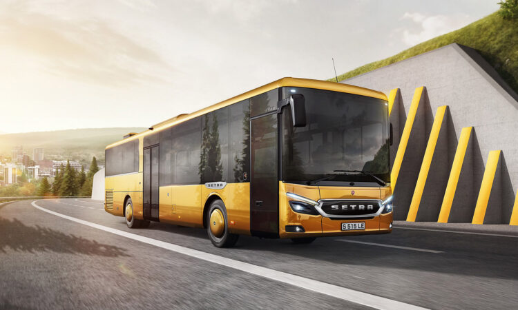

Erweitertes Programm: das neue Setra MultiClass-Quartett
Setra MultiClass – dieser Name ist von jeher Programm, denn traditionell deckt die Setra MultiClass erfolgreich den gesamten Omnibusverkehr auf Überlandlinien ab. Die neue MultiClass LE kann noch mehr und übernimmt jetzt ebenfalls den Stadt- und stadtnahen Verkehr. Sie bietet ein besonders breites Spektrum aus nunmehr vier statt bisher drei Modellen. Als Low Entry (LE) verbindet das Quartett zwei Welten: Niederflur- sowie Reisekomfort. Bis kurz vor die Hinterachse konsequent niederflurig ausgelegt, überzeugt sie mit einem schnellen und bequemen Ein- und Ausstieg im Vorderwagen. Davon profitieren sämtliche Fahrgäste, vor allem aber Personen, die in ihrer Mobilität eingeschränkt sind. Vor der Hinterachse führen drei flache Stufen in den Hinterwagen. Er setzt mit Reisebus-Technik für Antrieb und Fahrwerk Komfort-Maßstäbe auch auf langen Passagen.
Zusammen mit dem Start der neuen Setra MultiClass LE wächst die Low-Entry-Palette um eine Kompakt-Ausführung und umfasst nun Linienbusse von 10,51 bis 14,52 Meter Länge. Sie sind abgestimmt auf eine breite Spannweite an Einsätzen vom stadtnahen Verkehr bis hin zu Überlandverkehr auf langen Strecken in dünn besiedelten Regionen. Entsprechend sind die Omnibusse sowohl nach Klasse 1 (Stadtlinienbus) als auch Klasse 2 (Überlandlinienbus) zulassungsfähig.
Dank der Kombination aus Niederflurtechnologie mit vielfältigen Ausstattungsvarianten und unterschiedlichen Ausführungen für Türen und Podeste, Bestuhlung und Cockpits sowie Motoren und Getriebe kann die neue MultiClass LE auch im Stadtverkehr eingesetzt werden. Somit bewährt sich die neue Omnibusgeneration im klassischen Linien- und Schülerverkehr, als Shuttle oder im Zubringer- und Werksverkehr. Eben auf ganzer Linie, wenn maximale Individualität und Wirtschaftlichkeit gefragt sind.
Ein bis ins Detail ausgetüfteltes Baukastensystem bildet die Basis des neuen Modellprogramms. Einheitlich über alle Fahrzeuge hinweg sind sowohl der vordere Überhang von 2710 Millimetern als auch der hintere Überhang mit 3300 Millimetern. Auch die Türlagen vor der Antriebsachse sind mit einer Entfernung von 1540 Millimetern zur Radmitte der Antriebsachse identisch. Einzig der Radstand und die Zahl der Achsen variieren. Daraus resultiert ein Modellprogramm, das alle Erfordernisse im Überlandverkehr abdeckt:
- MultiClass S 510 LE: der neue Kompakt-Überlandbus. Mit nur 4500 Millimeter Radstand und 10,51 Meter Länge sowie einem Wendekreis von lediglich 17,3 Metern und maximal 39 Sitzplätzen bei voller Bestuhlung eignet sich der außerordentlich handliche Kompaktbus ideal für enge bergige Strecken, kurvige Passstraßen, aber auch enge Altstädte oder Linien mit geringem Fahrgastaufkommen.
- MultiClass S 515 LE: Mit 12,21 Meter Länge, zwei Achsen und bis zu 51 Sitzplätzen ist er der Low Entry im klassischen Format, ein Alleskönner für nahezu alle Einsätze in Stadt und Land, auf kurzen und langen Entfernungen.
- MultiClass S 516 LE: 12,92 Meter Länge und zwei Achsen, das bedeutet maximal 55 Sitzplätze und somit ebenfalls maximale Wirtschaftlichkeit als Überlandbus, Shuttle und Schulbus sowie im Werksverkehr.
- MultiClass S 518 LE: Mit bis zu 63 Sitzplätzen ist er der Sitzriese im Segment der Low Entrys. Der längste Setra der neuen Baureihe fährt mit 14,52 Meter Länge auf drei Achsen. Hoch frequentierte Linien und Schülereinsätze sowie weite Überlandstrecken sind sein Metier.
Über das Basis-Programm hinaus entpuppt sich die neue MultiClass LE mit zahlreichen Türvarianten, mehreren Cockpits, Podest-Ausführungen, unterschiedlicher Bestuhlung sowie Rampen und Lifts für mobilitätseingeschränkte Fahrgäste als hochindividueller Überlandbus für alle Anforderungen. Eines ist sicher: Er ist bei allen sachlichen Vorzügen ein echter Hingucker.
Einzigartiges Design: die ikonische Optik der Setra MultiClass LE
Setra steht für faszinierendes und gleichzeitig langlebiges Design. Die Linienführung eines Low Entry bedeutet für die Gestalter eine doppelte Herausforderung: Bei Überlandbussen steht zunächst Sachlichkeit im Vordergrund, verbunden mit einer attraktiven Verpackung. Bei einem Low Entry kommt erschwerend die konzeptionell bedingte Aufteilung in zwei Fahrzeugsegmente hinzu: Der Sprung vom Niederflur-Segment vorn zum Hochboden-Abteil hinten führt zwangsläufig zu einer Stufe in der Fensterlinie.
Die Designer der neuen Setra MultiClass LE haben diese Schwierigkeit in einen Vorzug verwandelt: Bereits äußerlich ist der neue Low Entry bewusst in zwei Fahrzeugteile gegliedert. Die klare Aufteilung des Fahrgastraums sozusagen in Parkett und Loge nimmt den neuen Überlandbussen äußerlich die Wucht. Verbunden sind beide Segmente durch ein breites senkrechtes Profil. Es ist außen mit einer Aluminiumblende verkleidet, lackiert in Wagenfarbe. Die Kanten der Blende sind harmonisch abgerundet und nehmen dem Omnibus die für Linienbusse bislang typische Eckigkeit.
Auf der rechten Fahrzeugseite fügen sich die Türen dank einer abgedunkelten gläsernen Blende oberhalb der Türblätter harmonisch in die Gestaltung des Karosseriekörpers ein. Aufgrund der dunkel eingefassten, abgerundeten A-Säulen vorne und der ebenso geformten Eckprofile hinten wird auch hier die sonst übliche Kantigkeit in weiche und fließende Formen aufgelöst.
Über der Karosserie des Überlandbusses scheint das Dach zu schweben. Ergebnis ist eine luftig-leichte Gestaltung, branchenweit einzigartig und ohne die Strenge herkömmlicher Überlandbusse. Besonders markant wirkt diese Optik, wenn Kunden die stärker abgedunkelte der beiden Tönungsstufen der Seitenscheiben wählen.
Vorne nimmt die MultiClass LE das neue Setra Familiengesicht auf, das die Marke mit den aktuellen Reisebussen eingeführt hat. Der selbstbewusste verchromte Markenschriftzug ruht auf einer schwarz glänzenden Frontplatte, sie ist mattsilbern eingefasst. Links und rechts fallen die schwarzen Scheinwerfer mit serienmäßigen Voll-LED-Lampen auf. Sie sehen attraktiv aus, bieten hervorragendes Licht – wichtig speziell bei einem Überlandbus in der dunklen Jahreszeit und in Tagesrandzeiten – sie sparen außerdem Strom und erreichen Fahrzeug-Lebensdauer. Ein wesentlicher Kosten- und Sicherheitsfaktor über die Lebensdauer im häufig langjährigen Überlandeinsatz.
Neue LED-Beleuchtungselemente oberhalb der Scheinwerfer erinnern an Augenbrauen. Sie vereinen Blinker, Positionslampen und Tagfahrlicht. Sie stammen von der neuen Setra Reisebusgeneration, sehen attraktiv aus und sind links und rechts identisch. Somit vereinfachen sie die Ersatzteilhaltung bei kleineren Schäden, wie sie im harten Überlandalltag vorkommen können. Gleichzeitig betonen sie die Familienähnlichkeit der Omnibus-Baureihen von Setra.
Weiter oben ist die Windschutzscheibe mittels einer schwarzen Blende optisch heruntergezogen. Eine Lichtkante über die gesamte Fahrzeugbreite gliedert die Fläche darunter. Hier rückt analog zu den Reisebussen das neu verwendete Markensignet in den Blickpunkt, das K im Kreis.
Egal wohin das Auge blickt, jedes Detail an den neuen Überlandbussen ist sorgfältig ausgearbeitet. Das betrifft die Verläufe der Fugen ebenso wie den Rahmen um die Frontplatte, die erhabenen Buchstaben des Markennamens oder die Scheinwerfer. Schließlich sind die Nebelscheinwerfer unten links und rechts in schwarze Blenden eingelassen. Das lässt die Omnibusse stämmig auf der Straße stehen und schafft gleichzeitig den Einbauraum für optische Systeme kommender Assistenzsysteme wie die zweite Generation des aktiven Bremsassistenten Predictive Brake Assist 2.
Dieser Kniff ist einer von zahlreichen Hinweisen auf das praxisbetonte Design der neuen Überlandbusse. Die Stoßecken vorne links und rechts lassen sich für etwaige Reparaturen ohne Werkzeug herausklappen. Gleiches gilt für die Frontklappe, hinter der nun bestens zugänglich der Behälter für das Scheibenwaschwasser untergebracht ist.
Seitlich weist links und rechts oberhalb der Vorderräder das inzwischen markentypische Charakterelement auf die Herkunft der neuen MultiClass 500 LE hin – sie ist ein echter Setra. Davon zeugt auch der Markenschriftzug am ebenfalls markant geformten Heck: Oben ein Aero-Dach mit Abrisskante, unten Rückleuchten mit bekannter Grundform, jedoch in Voll-LED-Technik und mit einer komplett eigenständigen Leuchtengrafik. Einerseits ist sie verwandt mit den roten Streifen der neuen Setra Reisebusse, andererseits jedoch unverwechselbar. Aufmerksame Beobachter entdecken unten in den Rückleuchten den Markenschriftzug – ein dezentes Statement und gleichzeitig Schutz vor Produktpiraterie.
