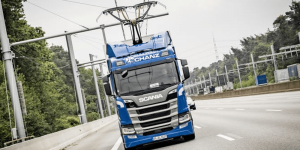

Am 7. Mai wurden auf einem fünf Kilometer langen Teilstück der A5 zwischen Frankfurt und Darmstadt in beiden Fahrtrichtungen zu Versuchszwecken die ersten Oberleitungsfahrspuren Deutschlands für Lastkraftwagen in Betrieb genommen.
Spezielle Hybrid-Lkw mit Stromabnehmern können dort – auf einem der meistbefahrenen Autobahnabschnitte Deutschlands, den täglich durchschnittlich 14.000 Lkw passieren – während der Fahrt ihre Batterien aufladen. Zwei weitere Versuchsreihen für dieses von Siemens entwickelte System eines „eHighways“ sollen Ende dieses Jahres auf Teststrecken im baden-württembergischen Murgtal und zwischen der Anschlussstelle Reinfeld und dem Autobahnkreuz Lübeck in Schleswig-Holstein gestartet werden. Die Kosten für den Aufbau der drei Teststrecken übernimmt das Bundesumweltministerium. Sie betragen insgesamt knapp 50 Millionen Euro.
