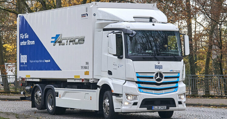

Stuttgart / Karlsruhe – Der batterieelektrische Mercedes-Benz eActros startet mit einem weiteren Praxistest: bei Inapa Deutschland in Ettlingen. Das führende Papiergroßhandelsunternehmen setzt den schweren E-Lkw für die Verteilung von Papier an Druckereien als Stückgut – d. h. palettierten Sendungen, im Großraum Karlsruhe ein. Dabei legt das Fahrzeug, das eine Reichweite von rund 200 Kilometern bietet, täglich eine Strecke zwischen 150 und 200 Kilometern zurück und wird anschließend über Nacht auf dem Betriebshof von Inapa in Ettlingen aufgeladen.
