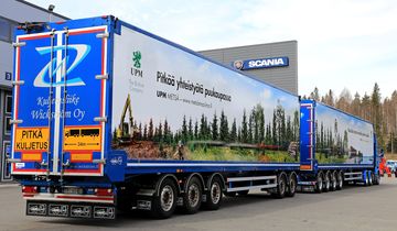

34 Meter lange Scania R730-Kombination
Ultra-lange Lkw in Finnland Mit bis zu 34,5 Meter unterwegs
